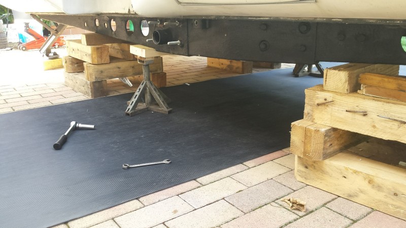

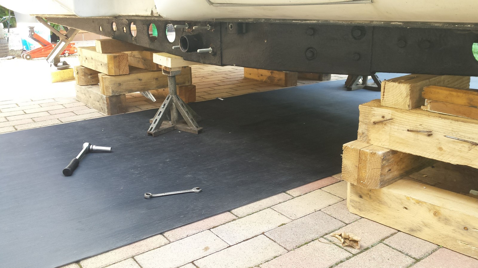

levage au cric sous l'essieu puis calage sous le châssis à l'avant et à l'arrière avec in empilement de chutes de basting
Re: Dessous caravane
Par exemple ... j'ai installé le mover comme ça.
Entre autres :
Entre autres :
- souss_.jpg (50.12 Kio) Consulté 2616 fois
