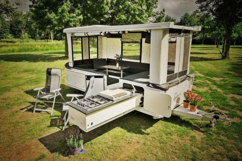

Re: Creation d'une cuisine exterieure
Un autre exemple de cuisine extérieure, avec un portillon standard sur la paroi de cette caravane UdoCamp.
A bientôt
A bientôt
