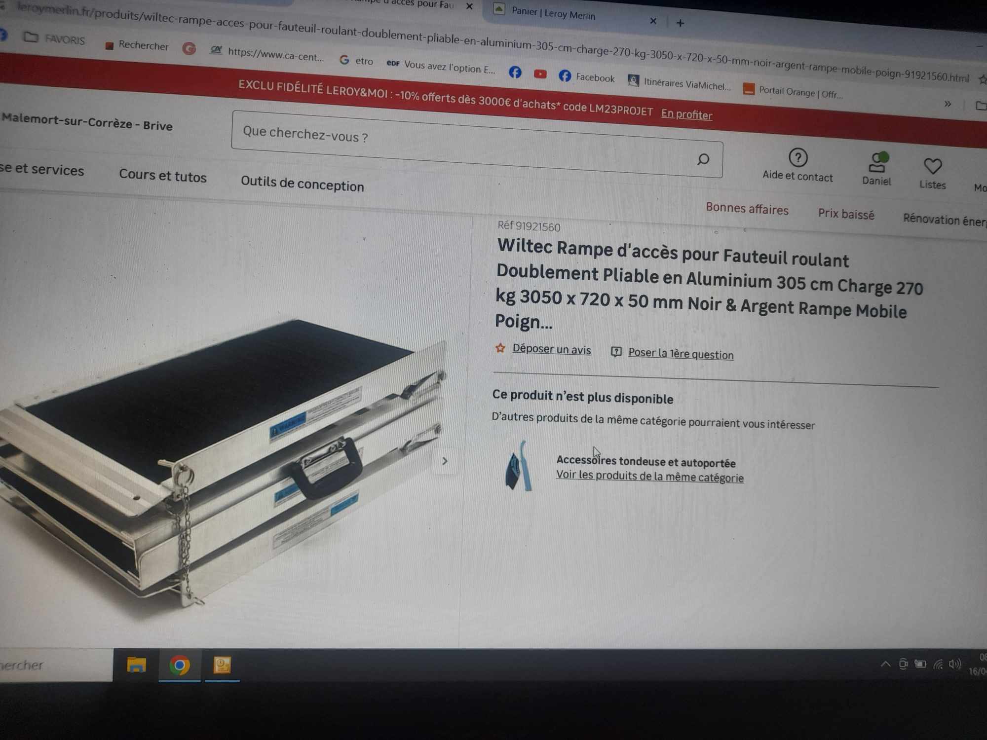

est devant la porte nous avons opter pour une rampe avec un anti dérapant ,de 3 mètre de long , pliable , en 2 , comme une valise
que j ai trouver chez le roy merlin, elle pese 28kg ,
voila , merci de m avoir lu,
