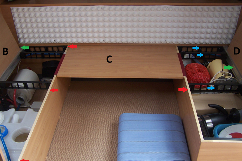

Je pars la semaine prochaine je je souhaite installer un lit fixe double à la place de notre dînette transformable. Pour tout simplement gagner en confort.
Explication avec les images:

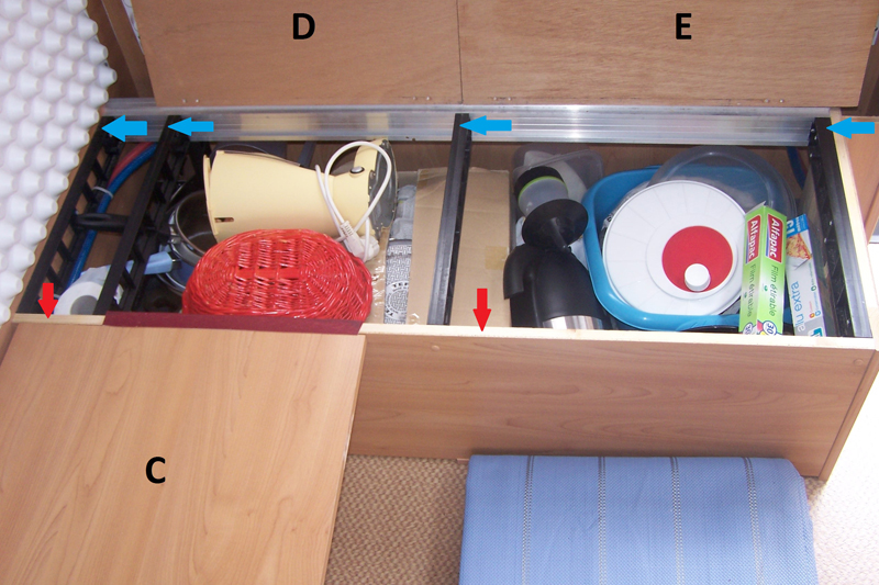

Je souhaite:
1) supprimer les couvercles A B D E et l'assise C.
2)poser le sommier directement sur les coffres où celui-ci prendra appui sur les flèches de couleur:
sur la barre aluminium à l'endroit des flèches vertes
sur les barres de renforts en plastique noire à l'endroit des flèches bleues
sur la tranche des parois des coffres à l'endroit des flèches rouges
Au préalable je vais entourer le cadre de mon sommier avec des morceaux de manchon de plomberie pour protéger ma caravane. C'est un cadre métallique à section carrée.
Est-ce que vous pensez que je dois renforcer quelque-part ou ce sera suffisant?
Merci d'avance
Bonne journée.

Message par Menhir22 » 02 juil. 2013 14:15
les séparations verticales paraissent épaisses mais c' est du placage sur tasseau, c' est fragile
j' ai déjà refait comme toi mais avec encadrement en CP de 10 mm + tasseaux en bas et haut
LP

Message par apachouille » 02 juil. 2013 14:47
Où as tu placé cet encadrement?
Je ne vois pas bien ce que tu veux dire.
Re: Besoin d'avis pour installer un lit double fixe
Message par Menhir22 » 02 juil. 2013 17:20
j' ai fait l' encadrement aux dimensions du sommier et centré dans la chambre
ensuite tu fais l' aménagement que tu veux en dessous
LP

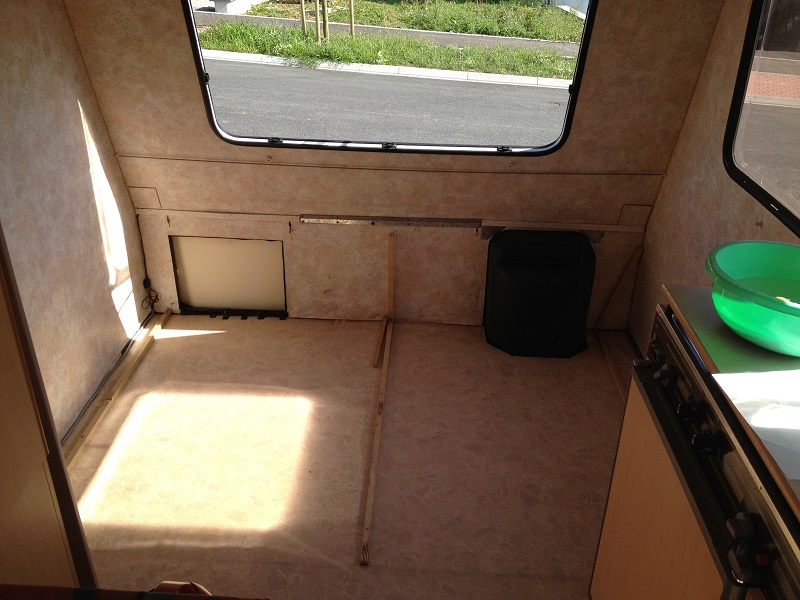

SI ça peu t'aider voici celui que je viens de me faire vu que l'ancien étais comment dire complètement foutu !!!! ( ce qui fais toujours plaisir quand tu viens d'acheter la caravane !!! :? )
J'ai donc supprimé l'ancien mais en laissant les tasseaux au sol faisant un guide du coup !!!
au final ça donne ça vu du dessus !!!!!!
la face avant !!!
Voila j'espere que ca t'aideras !!! j'ai pas mieux et j'ai oublier de faire des photos pendant l'assemblage !!!!

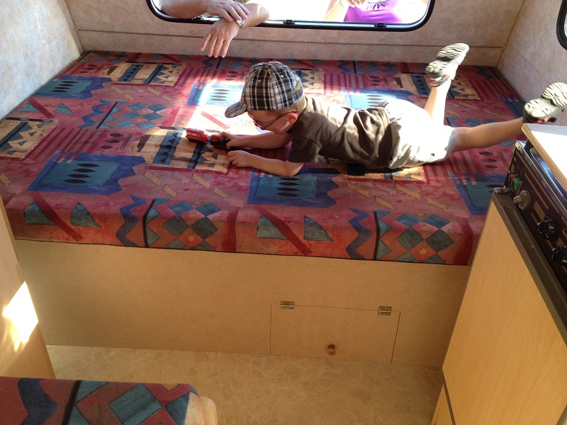

au départ dans la nôtre, le lit double c'était un canapé transformable en lit 2 places
(je précise d'origine) chez caravélair
on a tout viré car il était usé et on avait mal au dos
on a acheté un sommier à lattes, 4 pieds et un matelas
on a posé le sommier sur les 4 pieds
lorsqu'on roule on le fixe contre la cloison de la cuisine et de la penderie
à l'arrêt on devisse tout ça
et on obtient un super lit bien confortable
et je précise plus léger que le canapé d'origine qui lui pesait son poids
et bien plus confortable
rien de plus simple à réaliser
le dessous du lit est accessible reste qu'à lever
et dessous j'y stocke du matériel, les couvertures, parasol.. cela me fait mon poids en flèche
le lit étant devant
