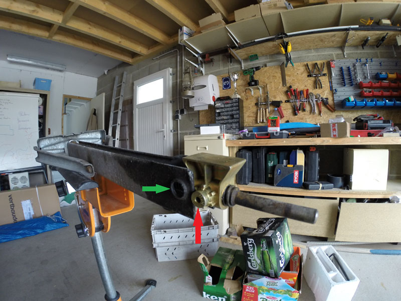

Lors de mes précédentes vacances j'ai cassé une noix de vérin (écrou qui coulisse sur la tige filtée de la béquille). J'ai réussi à en trouver une sur internet (attention les prix varient du simple au double).
Je dois maintenant mettre en place cette noix, la faire coulisser sur la tige filtée pour que les deux ergots (flèche rouge) viennent se mettre dans les trous prévus à cet effet (flèche verte) Cf. photo.

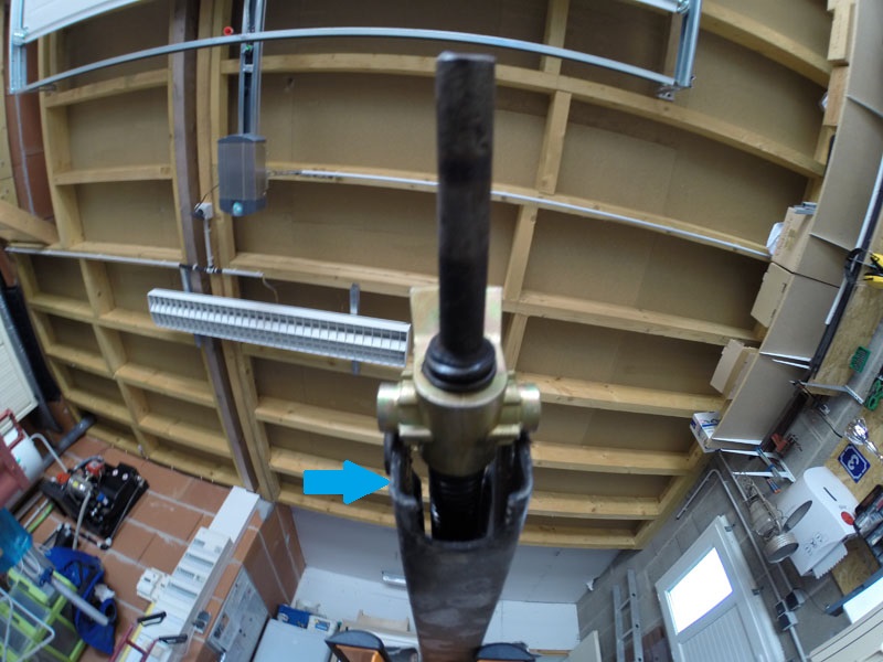

Mon problème est le suivant: la largeur du U en galva de la béquille empêche les ergots de passer (flèche bleu).
J'ai penser à ouvrir le U, mais si quelqu'un a déjà procéder au changement d'une noix je veux bien quelques petits conseils.

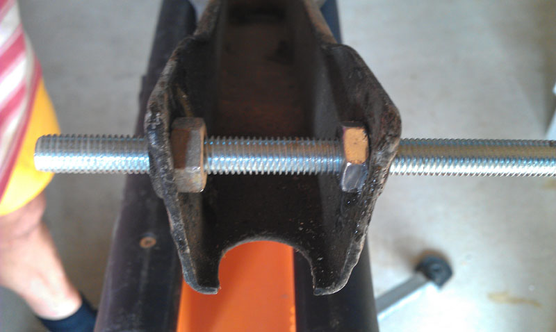

J'ai réussi à mettre la noix, voici la méthode que j'ai utilisé:
1) J'ai rentré une tige filtée à travers le U en passant par les trous prévus pour les ergots. Ensuite avec 2 écrous placés à l'interieur du U je les ai fait tourner en sens inverse pour écarter tout doucement ce fameux U.
2) Une fois l'écartement souhaité j'ai placé une entretoise (une vis de 40 ou 50) pour le maintenir puis j'ai enlevé la tige filtée.
3) J'ai vissé la noix sur la tige filtée de la béquille pour que les ergots se retrouvent au-dessus des trous du U.
4) Enfin j'ai appuyer sur la noix qui à chassé l'entretoise et qui est venue se placer dans les trous du U.
Pour bien refermer le U je l'ai laissé tout une nuit avec un serre-joint autour.
