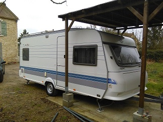

merci voici la caravane on peu voir pres de la bequille avant le flexible d arrivé d'eau je pensais m en servir en le passant dans le coffre avant mettre un raccord Té et vanne d arret
Sur une sortie un raccord de raccordement type jardin si le camping est équipée de prise d'eau et l autre vers une pompe a valve et reversoir d'eau
cela permettra de basculer d un systeme sur l autre
pour les robinet j ai du mal m exprimer car c est deja des robinette d evier style habitation sans electrocontact
avec ce systement de pompe a valve je pense donc pouvoir conserver ce genre de robinet et garder tout le systeme de distribution d eau en flexible acier

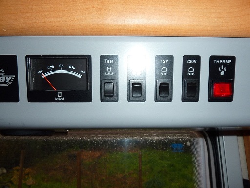

et voici le panneau de controle situé a l interieur au dessus de l evier et du gaz
la clim sur le toit est un modele coleman mach 3 je n ai pas non plus la notice mais le fonctionnement a l air assez simple et evident

le cadran indique le niveau d' eau dans le réservoir en appuyant sur le basculeur situé à droite,
ensuite c' est illisible,
ensuite c' est lumière 12 v comme indiqué
ensuite lumière en 230 v
ensuite c' est l' interrupteur du chauffe eau truma therme si il existe encore, souvent sous le lit
bon ok , pour les robinets style maison, ce sont les meilleurs et pas de souci de panne

Le panneau de contrôle des Hobby de cette époque là, je ne connais pas très bien.
De gauche à droite,
Contrôle du niveau d'eau dans le réservoir,
Le premier bouton, pour bouton pour le contrôle du niveau, en appuyant dessus, ça fera monter l'aiguille en fonction du volume d'eau, si le réservoir est vide, ça ne bougera pas.
Le deuxième bouton, je ne saurais pas dire avec le flash. Si le symbole est une hélice, c'est pour la hotte. La hotte n'est pas de série mais une option.
Le troisième bouton, pour l'éclairage en 12 volts de la cuisine. Sans doute lorsque c'est branché sur la voiture
Le quatrième bouton, pour l'éclairage en 230 volts de la cuisine. Lorsque la caravane est branché sur le secteur.
Le dernier bouton, pour le Truma-Therme (chauffe-eau), voyant allumé, le chauffe-eau marche.
Le chauffe-eau, soit c'est sous le lit ou soit dans coffre côté salon.
Lors de l'hivernage en hiver, il faut qu'il soit bien vidanger.
De gauche à droite,

hé bien merci a tous pour la resolution plus que rapide
effectivement le deuxieme bouton a une hélice et il y a une hotte au dessus du gaz donc c est ca
premiere caravane ou ou je peux selectionné la tension de l eclairage 12 ou 220
concernant la reserve d eau je n ai pas vu hic peu etre a t elle ete retirée vu que la caravanne est équipée de distrubition d'eau en raccordement sur le reseau ( gens du voyages)
je vais regarder en detail et tester tout ca ce week end
