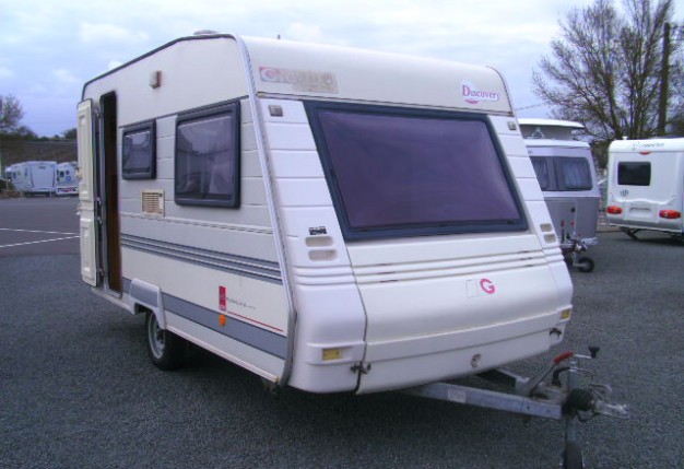

J'ai eu une gruau Espace 540 de 1996.
Elle avait les mêmes symptômes.
La face avant est en ABS qui se fissure avec le temps, le soleil et les vibrations de la route.
C'est à mon avis une opération assez délicate à mener car il y a le coffre avant, les poignées de manœuvre, la fenêtre...
En imaginant que tu puisses sortir la pièce sans la casser (ce qui n'est pas garanti vu la fragilité du plastique "cuit par le soleil") encore faut-il pouvoir la réparer ?
Tu comptes faire comment ? Fibres et gelcoat ?

Normalement c'est ce type d'avant.
