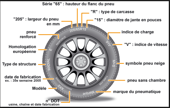

Quelle dimension de pneu as tu et quel est l'indice de charge qui est marque sur le flanc du pneu :?:
Lire un pneu.png (58.62 Kio) Consulté 5830 fois

Concernant mes pneumatiques
J'avais mis un topic
http://www.lacaravane.com/forum/viewtop ... ce#p652235
Mes pneus sont des
Kargomax GT Radial. C'est ce que j'ai de monté sur ma Caravane.
C'est des 185 R 14C 104/102N ST 6000
900 kg en charge et 65 PSI
illico

Pour info mes pneus sont neufs gonflés à 2.8b.
Et mon véhicule n'a que 52000km.
Avec mon hobby je n'avais pas ce problème.
65 PSI = 4,5 bars
donc tu peux gonfler au dessus de 4 bars
