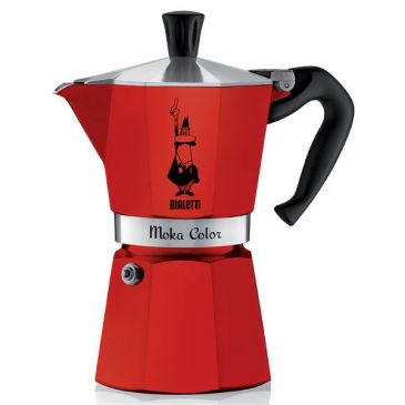

La Senséo de 1400 W en caravane sur le 12 V avec si peu de capacité d'energie ????
:mrgreen: c'est un gag ou quoi ?:lol:
J'avais essayé les cafetiéres filtre et les bouilloires en 12 V ,ça vaut que dalle ! :x
Achétes plutôt une cafetiére Italienne qu'on fait chauffer sur le gaz ! ===2
