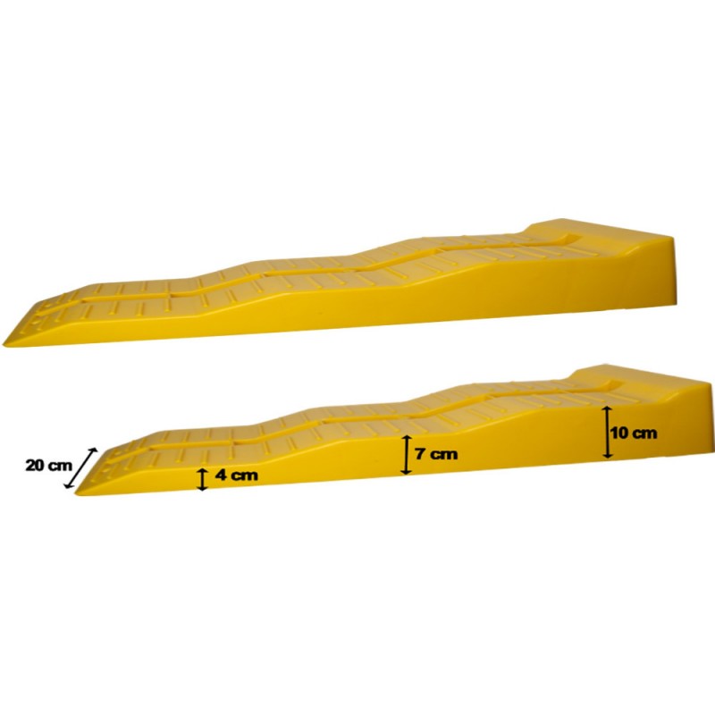

C'est pas difficile de mettre sa caravane de niveau en longueur a l'aide de la roue jockey
et de mettre une cale bisauté sous la roue pour la mettre de niveau en largeur
et de descendre ensuite les béquilles pour la stabiliser a l'aide de la perceuse/dévisseuse ! :wink:
On peut aussi prévoir des cales en bois pour les glisser sous les béquilles quand le dévers est assez important ! :wink:
