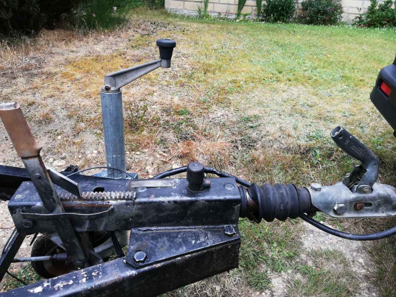

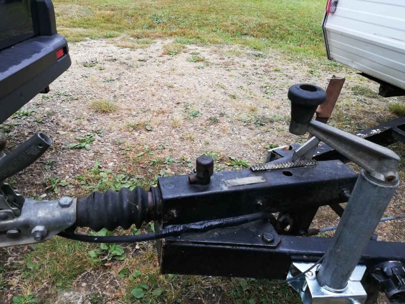

je viens de récupérer une caravane Messager dont le frein à inertie sur l'attelage, reste bloqué. Après graissage et dégrippant pas d’amélioration.
Il y a sur le timon une pièce ne forme de champignon qui est bloquée et dont je ne connait pas l'utilité.
Quelqu’un peut-il me dire à quoi sert cette pièce, comment débloquer ce piston de freinage à inertie.
Ci-joint photo du timon d'attelage.
Merci

pour moi c'est pour la marche arrière et enlever le petit levier sur le frein a main
