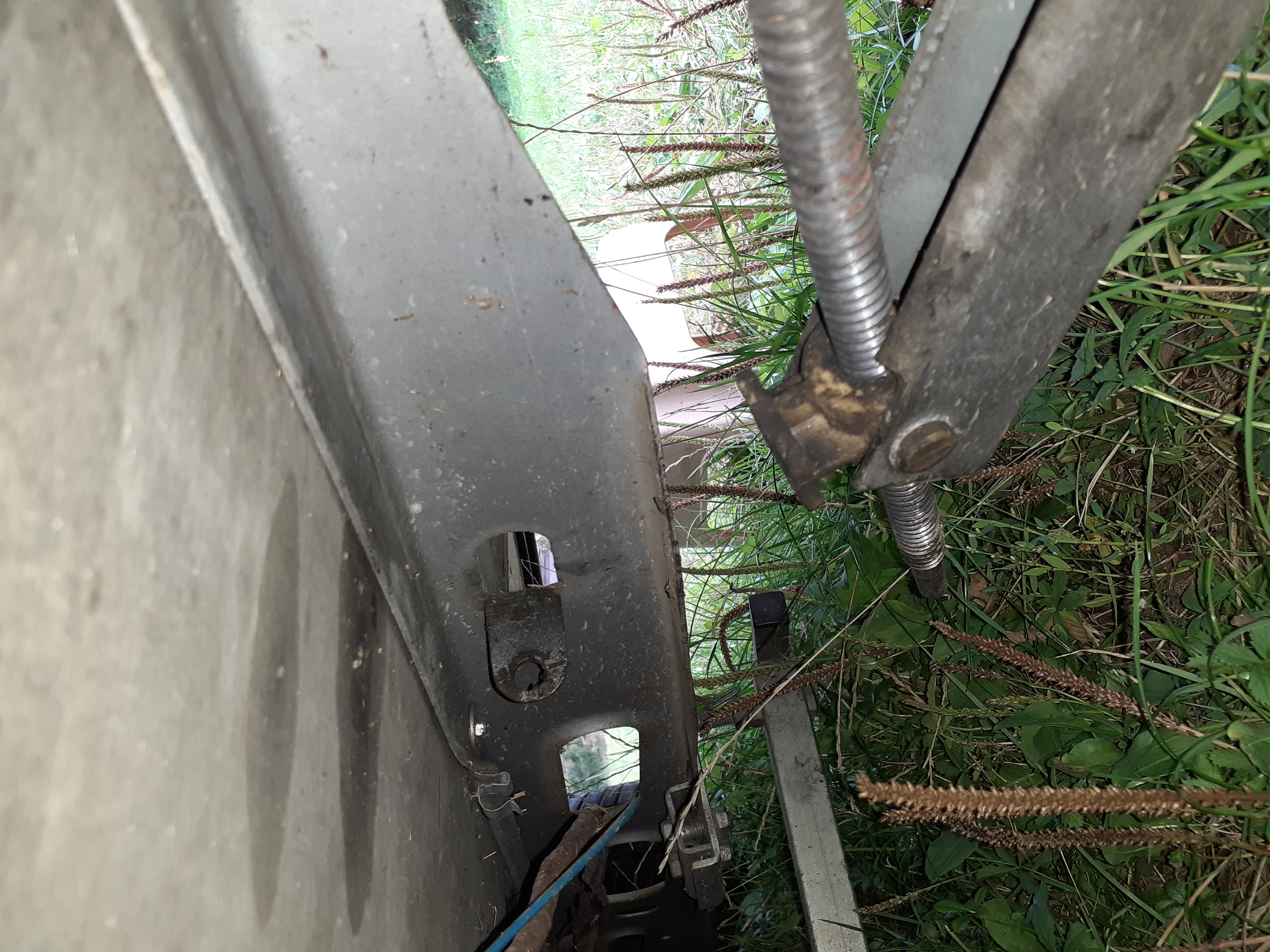

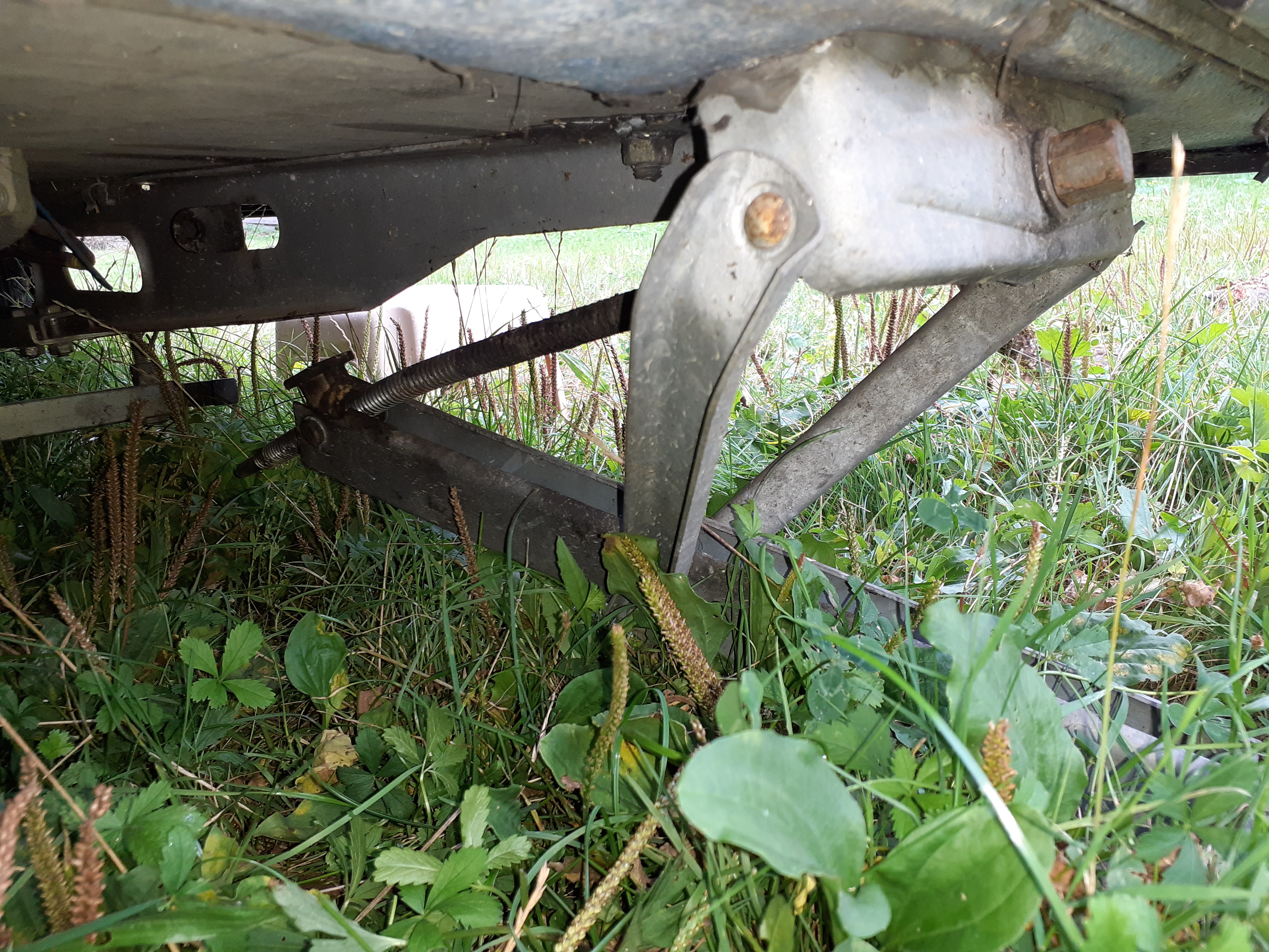

Mon vérin arrière droit, sur photos, est il fichu? Y a T il moyen, avec mes petits bras, de réparer? Ou je peux laisser que sur 3 vérins Ou j'investis dans un cric?
Je pense que les précédents propriétaires utilisaient les vérins pour niveler la caravane. Je vois pas comment ça peut sortir de son trou sinon . . . :roll:

La vis est tordue et il sera extrêmement difficile de la redresser... Sans doute pas impossible...
Le mieux serait de trouver ou de refaire la vis...
Ces vérins font partie intégrante du chassis et ne sont pas interchangeables comme maintenant...
Avec un peu de chance, trouver un vérin standard pour récupérer vis et écrou, mais peu probable...
Solution ultime, déposer tout ce qui est possible et utiliser un vérin parallélogramme.

Si ce stabilisateur est démontable (pas très clair sur les photos); il va falloir le changer.
Voici quelques exemples chez Obelink : https://www.obelink.fr/catalog/category ... s/id/2688/
