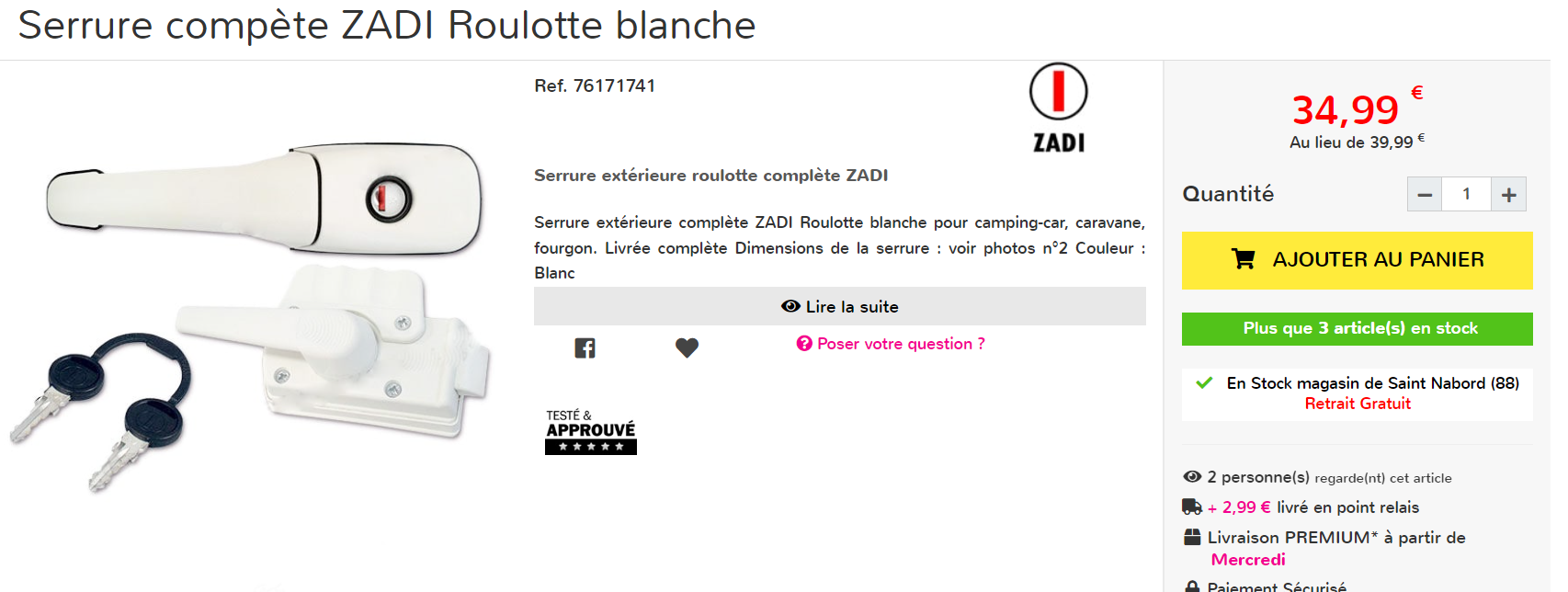

Est-ce que ça serait pas mieux ??
Il n'y a pas de sens indiqué mais ça devrait aller non ? Et plus besoin de clé rouge à priori.
https://www.camping-car-plus.com/quinca ... 10736.html

Bin oui au prix ou est la clé rouge et le cylindre de serrure
il vaut peut-être mieux repartir sur du neuf !
mais au départ tu avais de remettre un cylindre !
Re: Remplacer poignée + serrure caravane Tabbert
Le cylindre + clé rouge me coutait 28€, on va donc partir sur ça la poignée + serrure entière.
