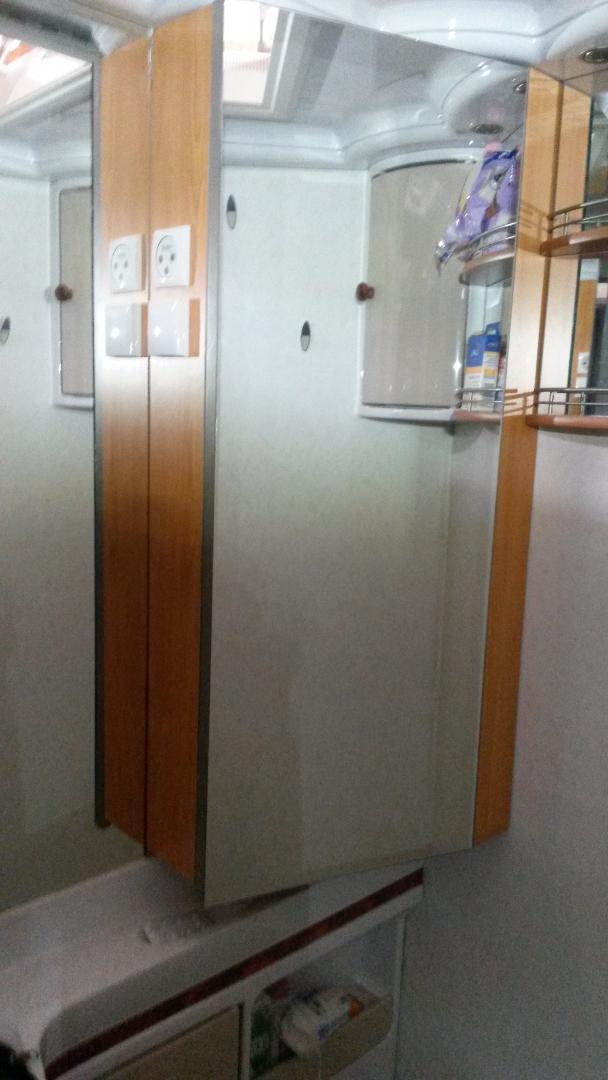

Quelqu'un connaît il une méthode simple pour démonter le rangement vertical qui se trouve dans les WC de ma 495 UFE ?
En effet, après avoir enlevé les vis latérales, je me retrouve bloqué.
Je m'explique.
Cet élément possède en haut et en bas une bavette en plastique qui passe en bas, derrière le WC et en haut, derrière le ciel de douche.
Du coup, impossible de retirer l'élément de rangement, sans enlever, soit le WC, soit le ciel de douche.
Je ne veux pas toucher au WC et le ciel de douche semble indémontable lui aussi a première vue.
En effet, je ne vois que 2 vis sur le côté de la cloison avec la chambre. Le reste est peut être caché sous la glissière du rideau de douche, glissière elle même fixée par un paquet de petites vis difficile d'accès.
Bref, le bazard !
Des idées, SVP ?

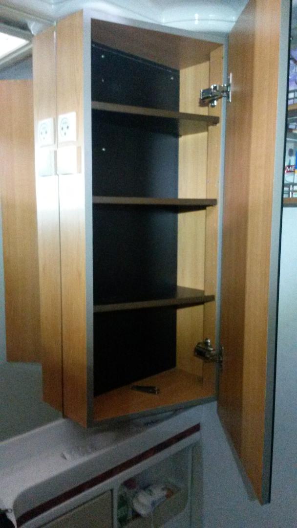

tu as enlevé les vis latérales !
moi, je vois des pastilles cache vis en place,
dans l' armoire, il n' y a rien,
derrière les bandeaux des 2 niches, il n ' y a rien
et question : pourquoi enlever tout ça !

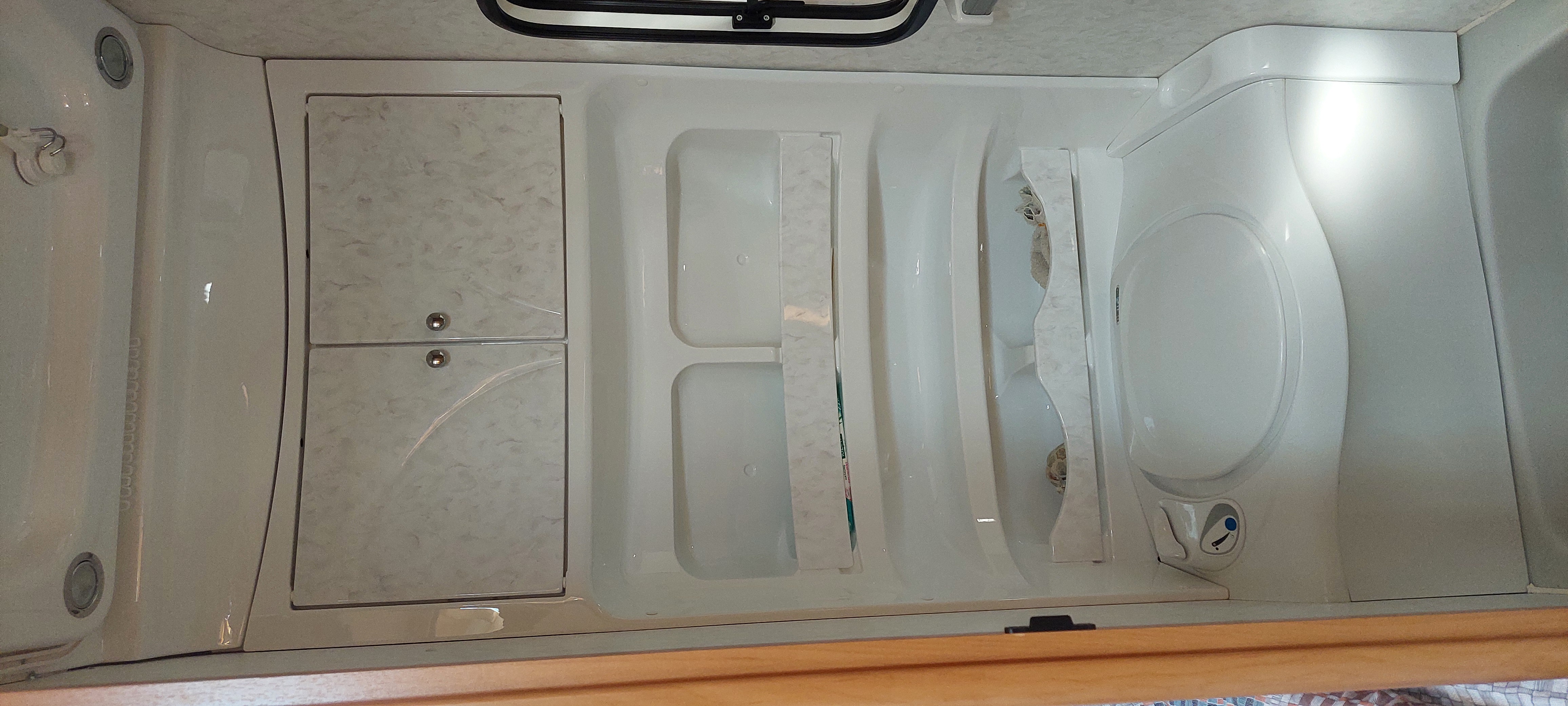

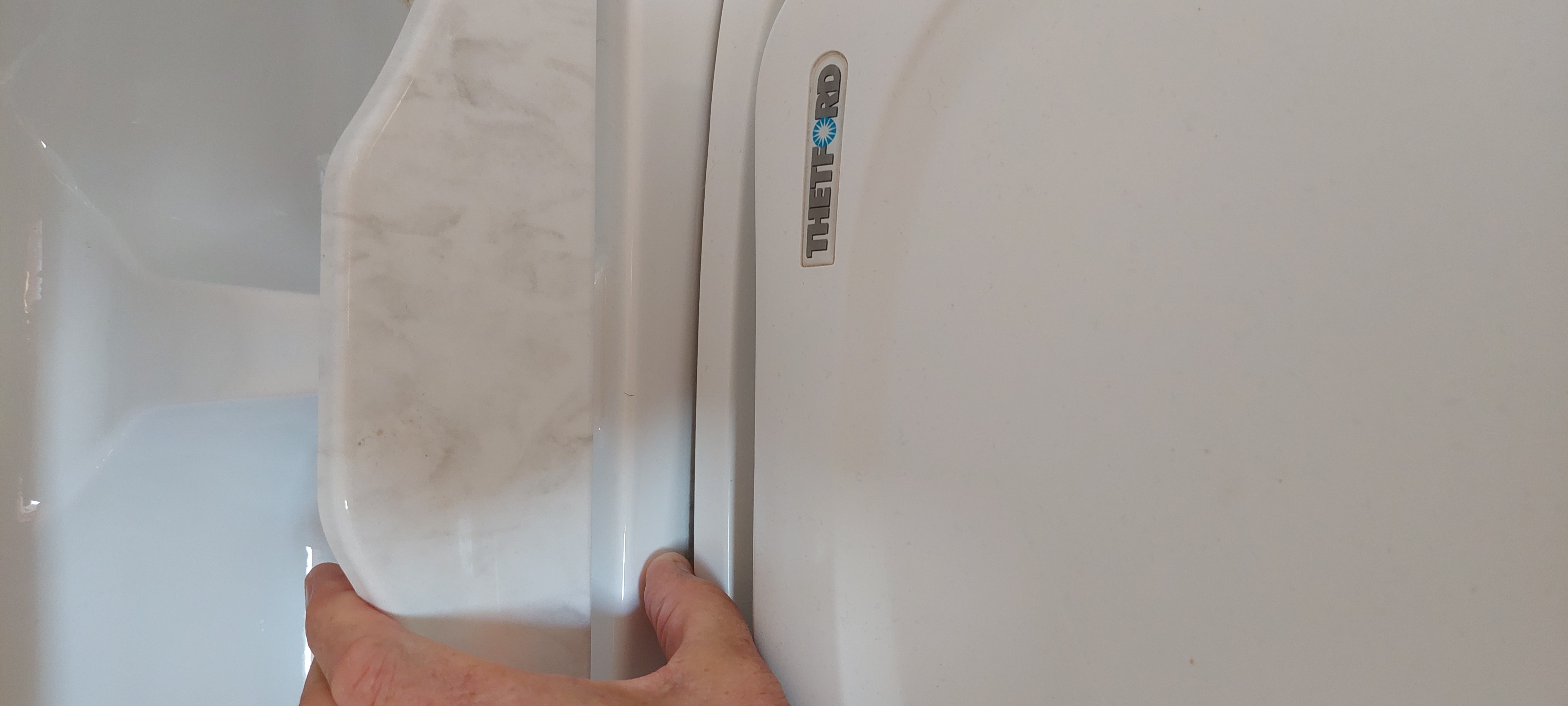

Alors oui, j'ai enlevé toutes les vis et l'ensemble bouge sans problèm.
Mais comme dit précédemment se sont les "languettes" hautes et basses qui empêchent d'enlever le tout.
Elles buttent sur le bloc WC et sur le ciel de douche.

Bon je vois que personne se semble avoir d'idée sur le sujet.
Démontage au marteau piqueur peut être ?
C'est bizarre ce montage, on dirait qu'ils ont monté le WC puis l'armoire, le ciel de douche et les connexions d'eau et en final le rail du rideau de douche.
Super sympa pour un éventuel démontage/ réparation.
Encore un truc élaboré par des ingénieurs qui ne mettent jamais les mains dans le camboui !

Re: Démontage armoire rangement WC hobby 495 UFE 2006
Je l'ai fait dans ma fendt, il faut enlever le ciel de douche. le ciel de douche avait pour ma part 3 vis côté porte.
