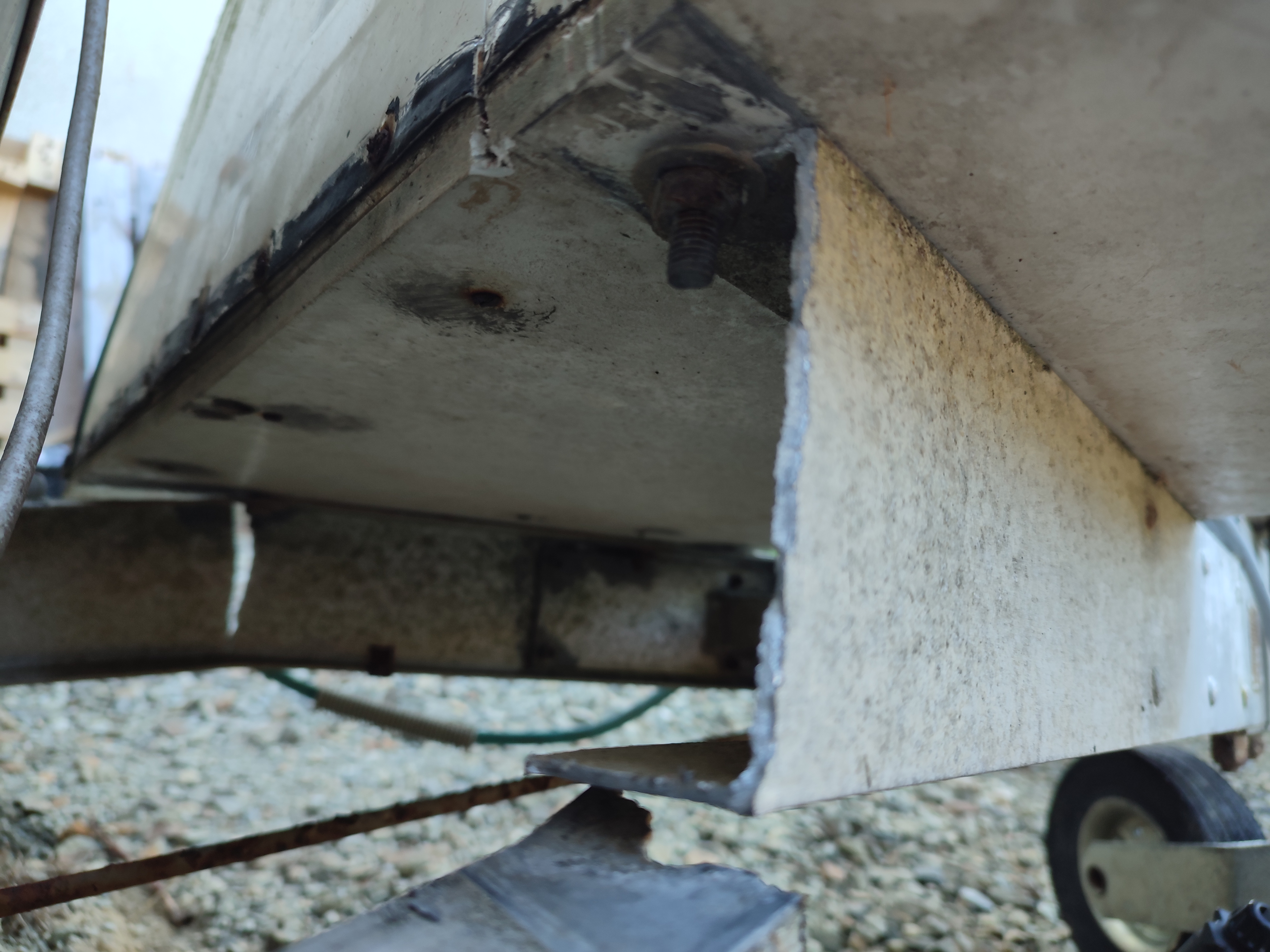

J'ai une caravane Sologne 335 de 1980.
Hier soir ma flèche a cassé suite à un dos d'âne d'un côté d'abord puis de l'autre lorsque le dépanneur l'a fait monter sur le plateau.
Je suis en attente de l'avis de garagistes, mais avez vous des conseils car j'aimerais savoir si c'est réparable, s'il faut changer la flèche.
Est-ce que cela vous est déjà arrivé et comment avez-vous effectué les réparations ? Quel budget faut il prévoir ?
Merci par avance !

ce que tu appelle la flèche c'est le timon
il fait partie du chassas de la caravane
s'il est malade à cet endroit la corrosion doit aussi être ailleurs
il est interdit de faire des modifications sur le châssis avec un risque
de non assurance en cas de contrôle suite a un accident par exemple
il y a moyen de refaire un châssis a partir de tôle pliée ou de fer U du commerce
mais ce n'est pas une petite opération car il y a les attaches de l'essieu et des suspensions
il faut bien vérifier l'état de la caravane avant de se lancer

ça peut se réparer mais,
avec un contrôle à la dréal,
faire inspecter le châssis avant car c' est assez bizarre de casser comme ça et vu la photo la réparation a un coût est ce que ça vaut le coup .
problème des vieilles roulottes, pas de timon boulonné,

: :oops: C'est malheureusement direction la casse ! :oops:
Si c'est réparable (j'en doute) l'assurance ne prendra en compte le cout de la réparation
vu l'ancienneté de la caravane
et un réparateur compétent non plus car avec les années le métal est trop corrodé
et n'est plus assez solide pour une greffe soudée
D'ailleurs la casse sur le dos d'âne et la montée sur le plateau en est la preuve :oops:
