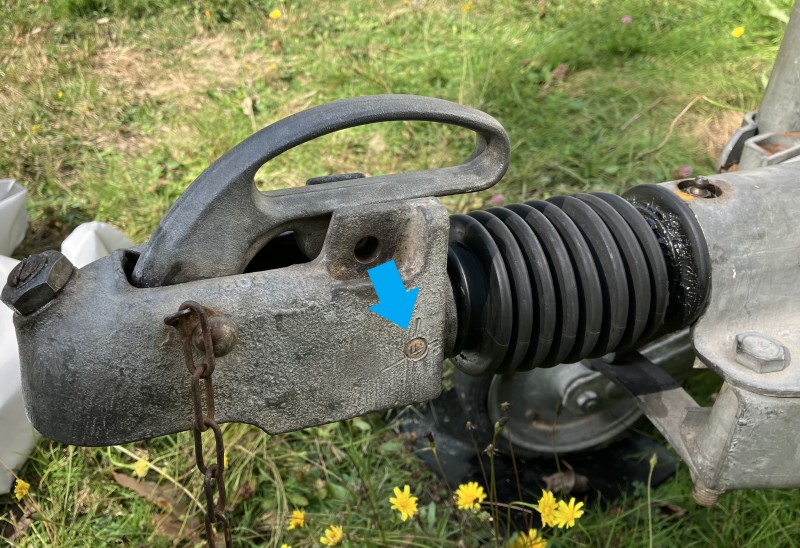

Je suis nouveau membre :D ; et je cherche à remplacer le soufflet de ma tête d'attelage sur ma Gruau Olympe 360 de 1977.
Après avoir retirer la goupille, rien ne semble vouloir bouger, auriez-vous un conseil à m'apporter ?

A mon avis se n'est pas cette petite goupille qui retient la tête d'attelage

l' axe qui retient la chainette,
doit passer dans la poignée et me semble bien être dans l' axe du tube coulissant, peut- être voir de ce côté.
sur les têtes d' attelage récentes, il y a 2 boulons, normal avec un seul axe la tête basculera

Sauf si la tête est rentrée en force dans le tube, la goupille étant pour le centrer.
Dans ce cas il faut le démonter du coté de la flèche en retirant le couvercle tenue par les 2 ou 4 boulons(vis écrou) traversantes dont on en voit une sur la photo.
C'est juste une hypothèse!

Merci pour vos avis ===8
Cependant en fouillant j'ai retrouvé ce post d'un membre qui n'est apparemment plus actif ; et d'après ses photos seule la goupille tient la tête d'attelage :shock:

effectivement c' est bien la goupille qui retient la tête,
tape dessus pour la sortir, prend un maillet en bois ou met une cale,
