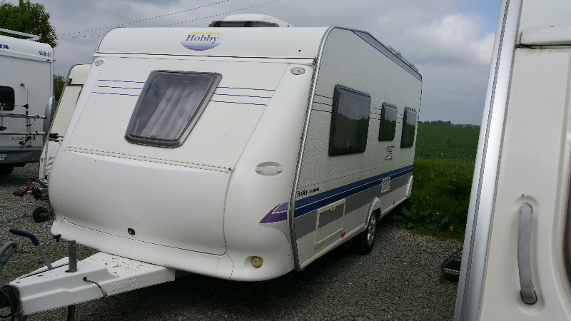

Message par Bilou76600 » 22 juil. 2015 13:28
Je n'ai eu le temps que de prendre cette photo malheureusement

Message par freteurr » 22 juil. 2015 15:01
Une belle Hobby
Les Hobby, sont équipé d'amortisseurs et d'un essieu à barre de torsion métallique.

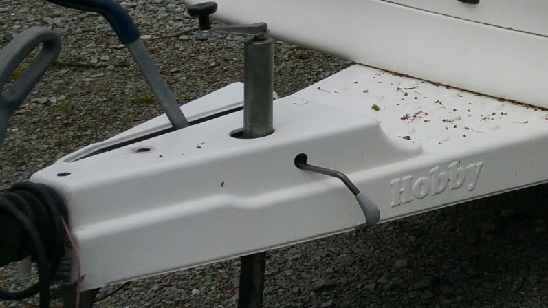

Message par Bilou76600 » 23 juil. 2015 13:12
Ok merci. Je vais devoir acheter pompe du coup et je prendrais de la bonne graisse ce n'est pas pour un tube a l'année...
les graisseur ne serai pas sous les 2 trous percé dans le cache timon sur la photo que j'ai posté ?

Message par freteurr » 23 juil. 2015 13:18
Oui, les deux graisseurs, sont bien là ou les deux trous percé dans le cache timon. :wink:

Message par le chtis picardos » 23 juil. 2015 14:47
oui c'est bien les 2 trous et il doit y en avoir sur l'essieux aussi
