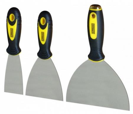

J'ai attaqué le lino mais j'aurais pas dû... (j’écouterais mieux la prochaine fois) faudra que je gratte la colle et je risque de galérer.
pour faire quelque chose de propre

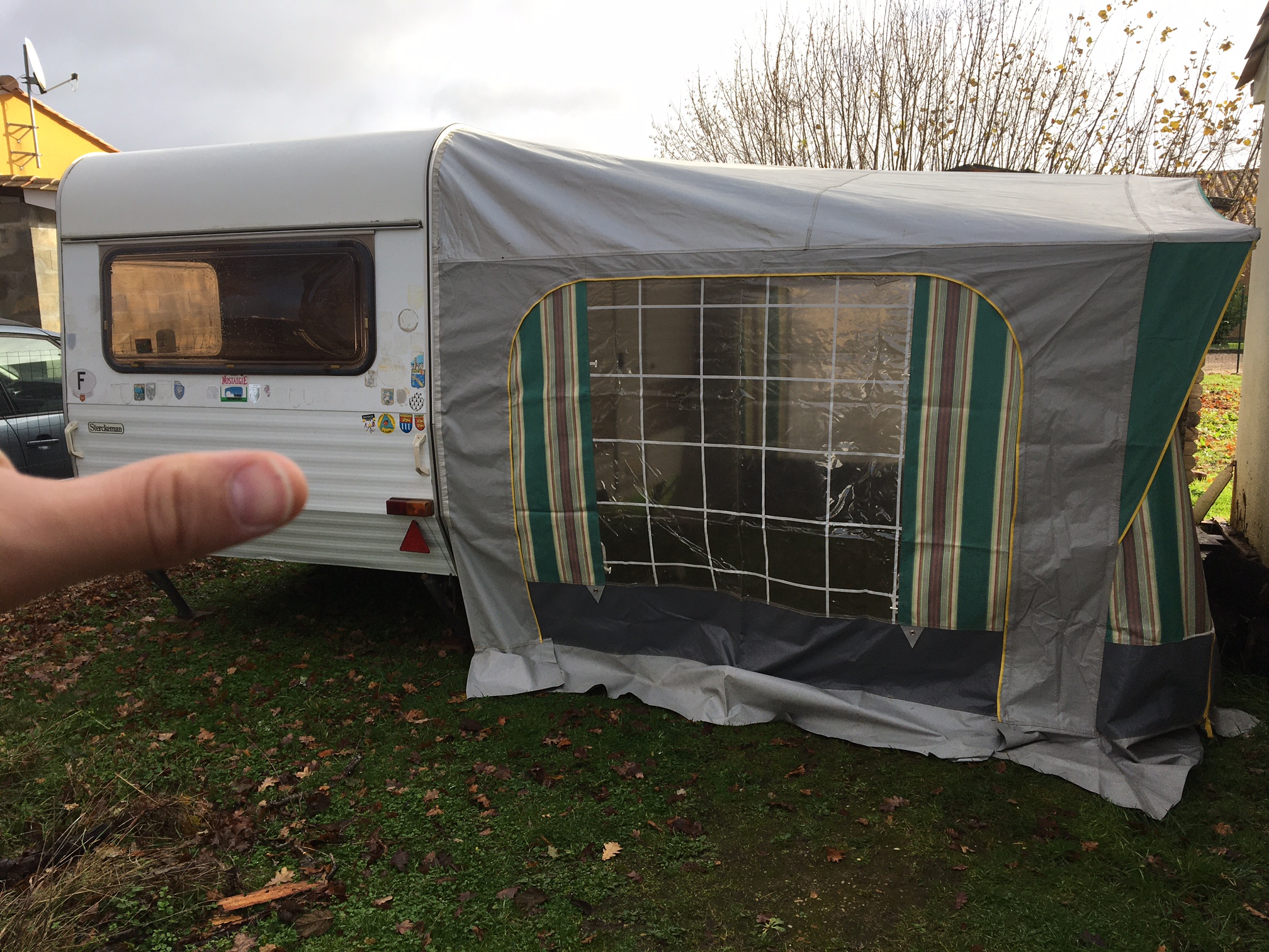

Coté positif, j'ai recuperé le auvent et monté. il est parfait, petit bémol, je n'ai pas de rail pour la jupe mais des bouton pression sur la caravane. je vais en "clipser" sur la jupe pour etre complet.

Tu peux essayer avec un produit de ce type =. https://www.amazon.fr/Mafra-DECA-FLASH- ... 6372&psc=1
Ou sinon ponceuse....

:lol: pour le lino ,on te l'avais pourtant dit :cry:
Pour la colle , tu peux essayer aussi avec de l'Acétone pour diluer
et gratter avec un couteau de peintre :roll:
Pour la jupe c'est normal a cette époque toute les caravanes n'avaient pas de rail
mais des boutons pressions pour fixer la jupe de bas de caisse et les cache roues
