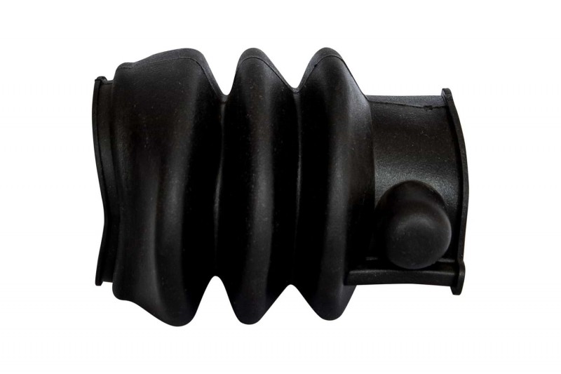

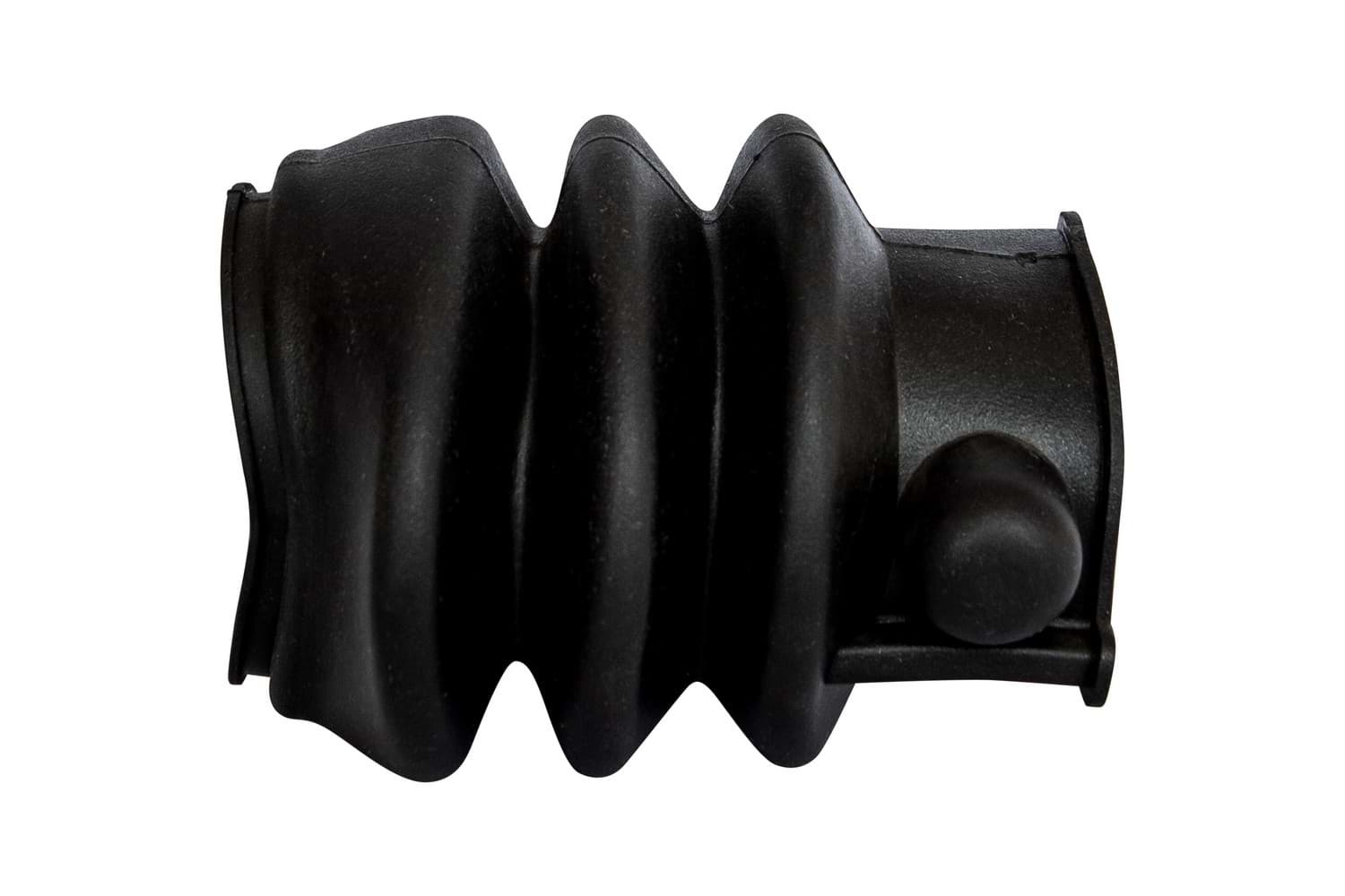

Re: Entretien timon , entretien divers
Normalement c'est ce genre la
Avec les deux protubérances sur les cotés qui recouvrent les écrous de la tête
pour que le soufflet reste en place a l'AR
et a l'AV tu as une gorge avec un rebord ou tu mets un collier Serflex
pour assurer l'étanchéité a la poussiére
