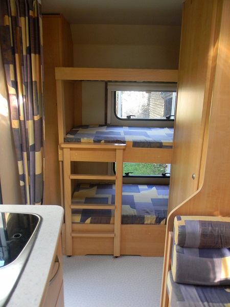

Moi avec chance, j'ai trouver chez CASTORAMA presque la même de planche couleur que mon interieur
Chez CASTORAMA, je ne les ai pas trouvé au rayon bois mais au rayon Aménagement dans les tablettes
Regarde cette photo , j'ai plaqué le 3° lit superposé que j'ai rajouté, il s'agit presque de la même couleur

Super boulot sylou
J allai justement te demander ou trouvé le bois ===2
