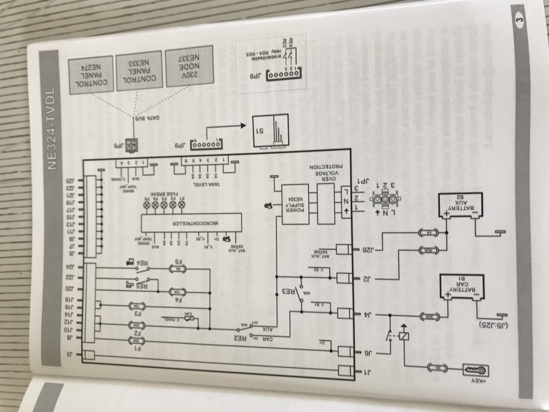

@fagorn @cous_4 … si vous pouviez me faire une photo du cablage de la batterie 12V (pour brancher ma batterie sur le chargeur, et sur le mover)
merci !

Message par cous_4 » 14 mai 2019 22:09
Alors voici la photo de mon branchement
Depuis le + batterie ça part au coupe circuit puis au moover
Ensuite du + ça part sur la borne B2 protégé par un F 40A et
un fil qui part du + et qui est branché sur la platine du moover
protégé par un 3A.
Le - part au moover et du moover ça part à la borne J25 du transfo.
N'hésite pas si tu as besoin d'autre infos.
Cous

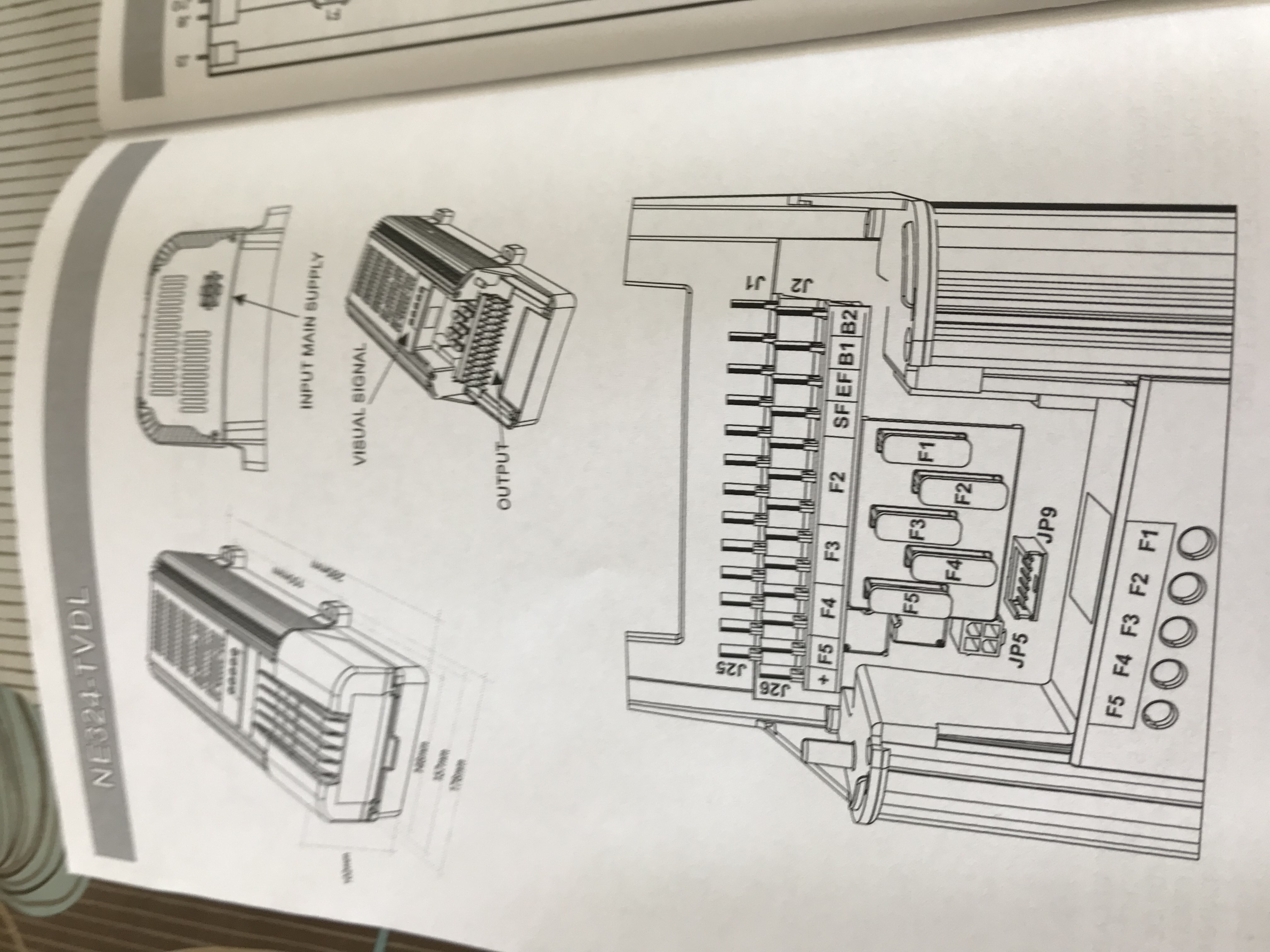

Message par sventchik » 14 mai 2019 22:30
Ok, merci ! Super !
Tu as quel modèle de Nordelectronica ?
Et ton cablage est en quoi (sur B2 et J25) ? 2,5mm² ou 4mm² ?
T'as aussi un câble sur le + en dessous de J25, c'est quoi ?

On a celui la :

Message par cous_4 » 14 mai 2019 22:49
sventchik a écrit :
14 mai 2019 22:30
Ok, merci ! Super !
C'est un modèle NE324
B2 c'est du 2,5mm
Idem pour le J25
Par contre c'est du 6mm de la batterie au moover
Le cable qui est branché sur J26 part du +bat passe par le fusible 3A

fagorn
Messages : 1273
Re: Sterckeman 496 easy de Cous
Message par fagorn » 15 mai 2019 09:35
moi je peux pas te mettre de photo car tous les câbles partent vers l'arrière du transfo donc on vois rien,
le petit câble qui est sur le + transfo est le câble "sense" qui test la batterie et régule la charge
ce qui est bizarre c'est que chez moi j'ai bien le départ câble charge (b2) et départ câble "sense" qui sont câblés sur mon transfo mais un seul câble arrive à la batterie. le petit câble "sense" n'arrive pas à la batterie.
je pense que mon concessionnaire à du réunir ces 2 câbles à l'arrière du transfo
