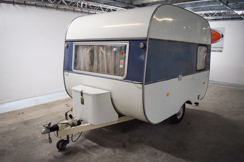

Message par Papy80 » 17 avr. 2022 11:08
Bonjour ! :D
:oops: Dans toutes cette histoire ,il faudrait savoir le modéle et l'année de fabrication de l'IMV ADRIA ! ===2
IMV c'est la société qui fabrique les ADRIA a Novo Mesto en Slovénie
Sur les anciennes c'était bien un châssis et une suspension de fabrication <<maison >>
il faudrait savoir si c'est toujours le cas actuellement ,
Sur les anciennes ((la photo))j'ai vu des bras de suspension en assemblage mécano/soudé s'ouvrir sur la longueur du bras ,
c'est sans doute de la que vient cette histoire de fer plat a souder ! :roll:
