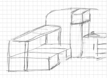

J'ai un collègue qui avait fait cela dans sa Dehtleffs.
Par contre il vait laissé le lit inférieur en lit deux places.
Il avait installé le lit supérieur sur des pieds allant jusqu'au sol.
Il n'avait pas utilisé les parois comme support.
Si c'est compréhensible, je vous met un petit croquis.
croquis lit étage.JPG (24.93 Kio) Consulté 2083 fois
