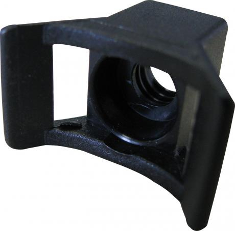

Moi j'ai soutenu cette tige à Trois endroits avec des riselants un peu larges accrochés aux trous du châssis cela fonctionne très bien.
Re: caoutchouc maintient tige frein à main
Si tu les pose avec une embase de fixation c'est super !
