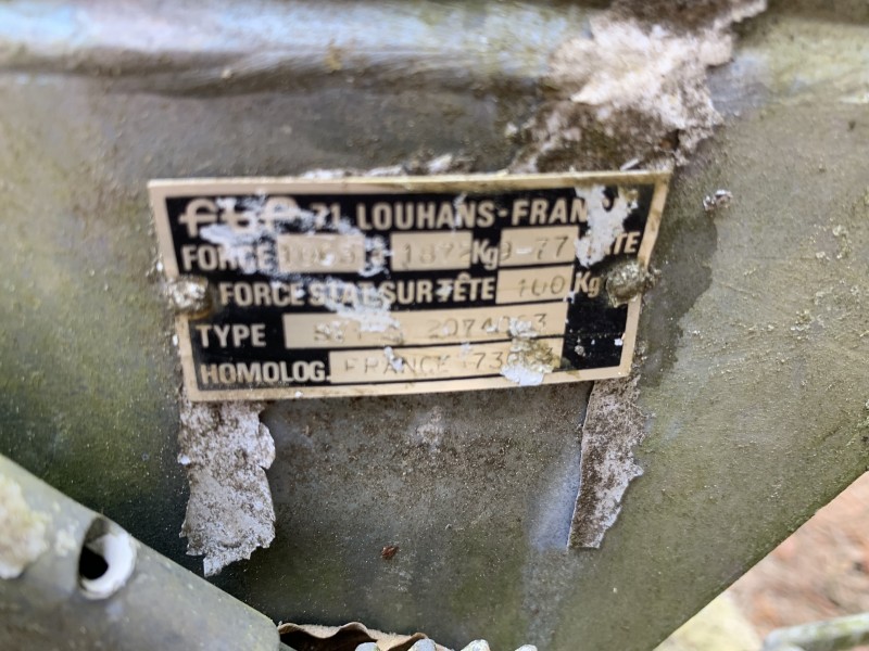

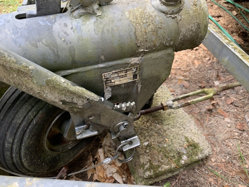

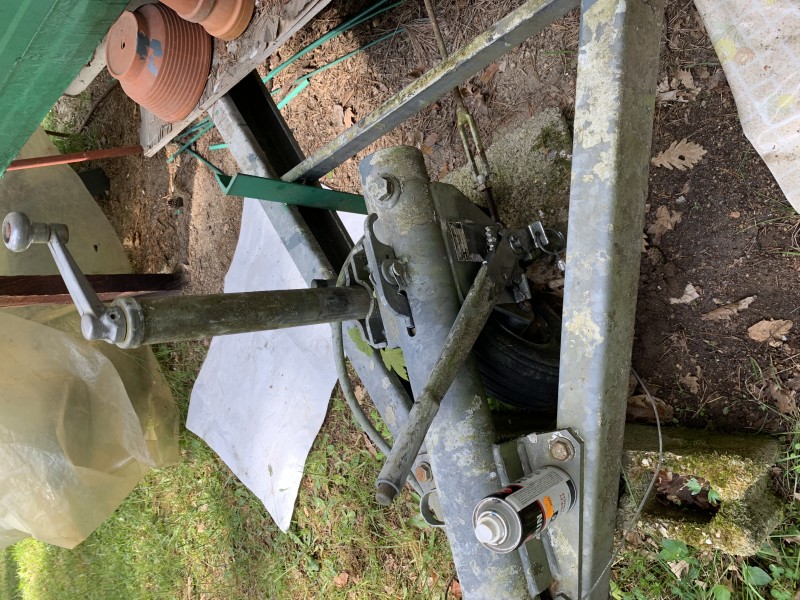

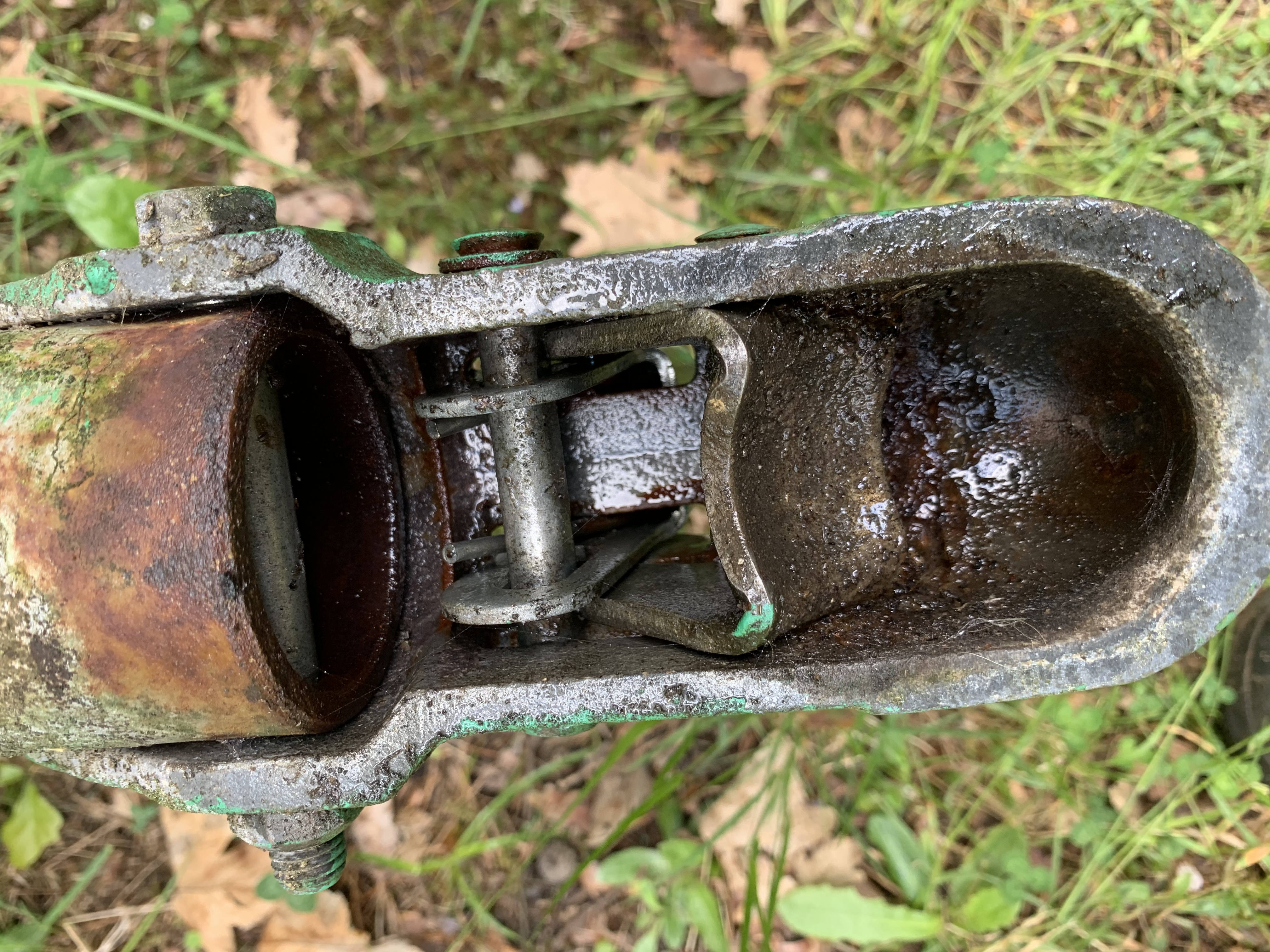

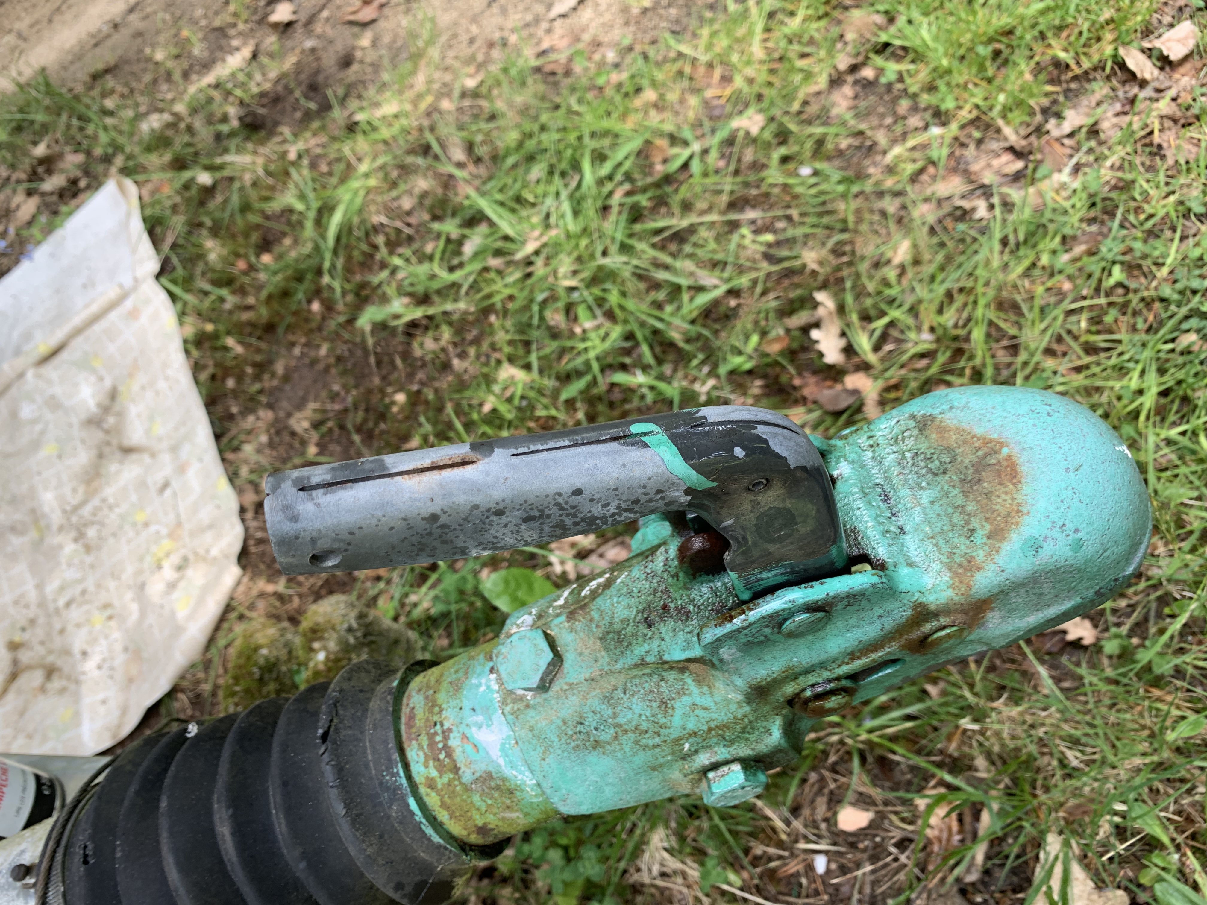

Salut à tous,
Je vais devoir me « débarrasser » d’une caravane Digue 720. Une belle grosse bête immobilisée depuis 45 ans.. :?
Est ce que quelqu’un peut me renseigner sur le fonctionnement de l’attelage car :
-la roue jockey est libre.
-le levier de frein semble fonctionner mais tout sera certainement grippé. Du coup j’ai penser couper la tige filetée à la disqueuse mais j’ai préféré demander conseil.
Si ça peut aider, je vous joint quelques photos.
Merci pour vos lumières. :D

Message par Pixel » 15 mai 2022 20:02
ImageSalut,
J’ai donc dévissé la tringlerie de frein.
J’ai levé la caravane et vérifié que les roues tournaient. Tout va bien. J’ai même démonté un tambour pour voir si ça n’avait pas trop souffert et tout est encore neuf et graissé.. :shock:
J’ai regonflé les pneus mais eux ont beaucoup soufferts du temps et de l’immobilisation. :?
Peu importe c’est juste pour la bouger, elle ne pourra pas partir par la route.
Merci pour tout les conseils. :wink:
