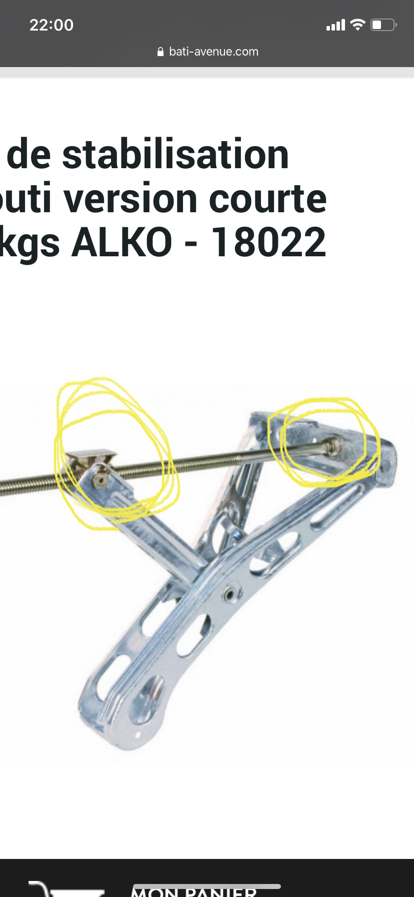

Sur notre Fendt récemment achetée, un vérin était démontée car la noix avait cassée. Marque Alko.
Problème numéro 1, j’ai oublié de vérifier le diamètre de la noix il y a du 16 et du 20. Je voulais la commander mais j’ai peur de me tromper.
Problème numéro 2, la tige filetée semblait avoir une grosse rondelle en métal a l’arrière de la tête pour prendre en sandwich la traverse lors du vissage.
Je n’ai pas cette pièce et je ne trouve ça en vente..
Je ne sais pas si c’est clair.
Merci à vous.
Édit :
Une illustration c’est plus simple.
Les 2 pièces en jaune.

Du coup j’ai passé un coup de fil chez un revendeur Fendt. La noix de verin est en diamètre 20mm.
Pour la grosse rondelle il m’a dis que ça ne se détaillait pas.
Ça ferait partis de la vis de verin..
Bon.. vu le prix de l’ensemble je vais bricoler un truc moi même..
