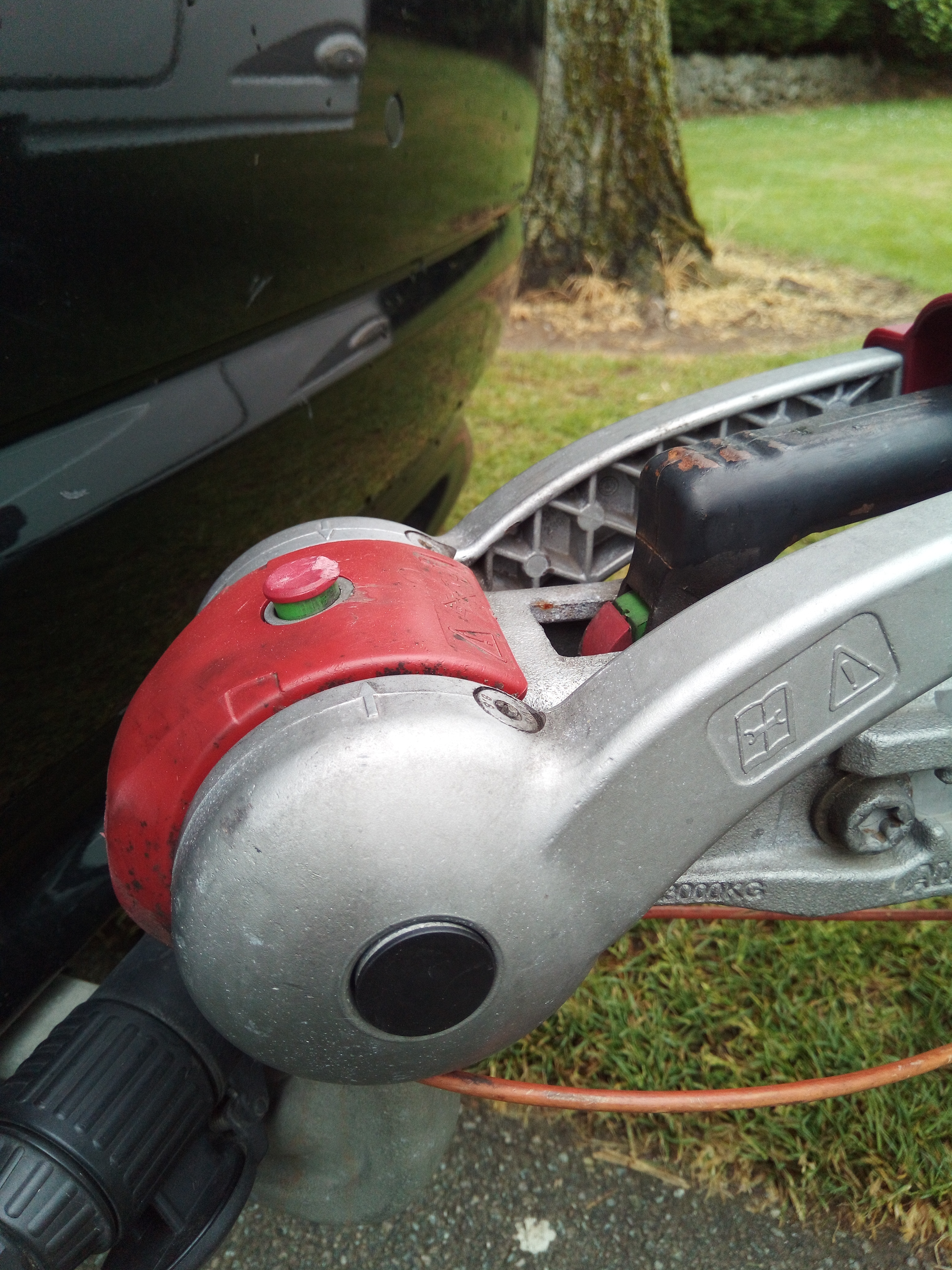

Bon ben, je vais les remplacer... Mais il faut avouer que la notice n'est pas logique!
Regardez les illustrations, la 1 et la 2 montrent la bonne position. La photo 3 devrait alors aussi montrer la position du témoin quand il est ok!
oui mais ils te disent que quand c'est au dessus du repère , c'est mort , comme sur le schéma 3...
Fendt Bianco 390 FHS de 2024

Ça, ce sera vite réglé... Par contre, ma boule est quasi neuve, donc je doute qu'elle soit usée. Mesurée au pied à coulisse, elle fait 49,8 mm... Je n'explique pas pourquoi la zone verte est si peu visible...

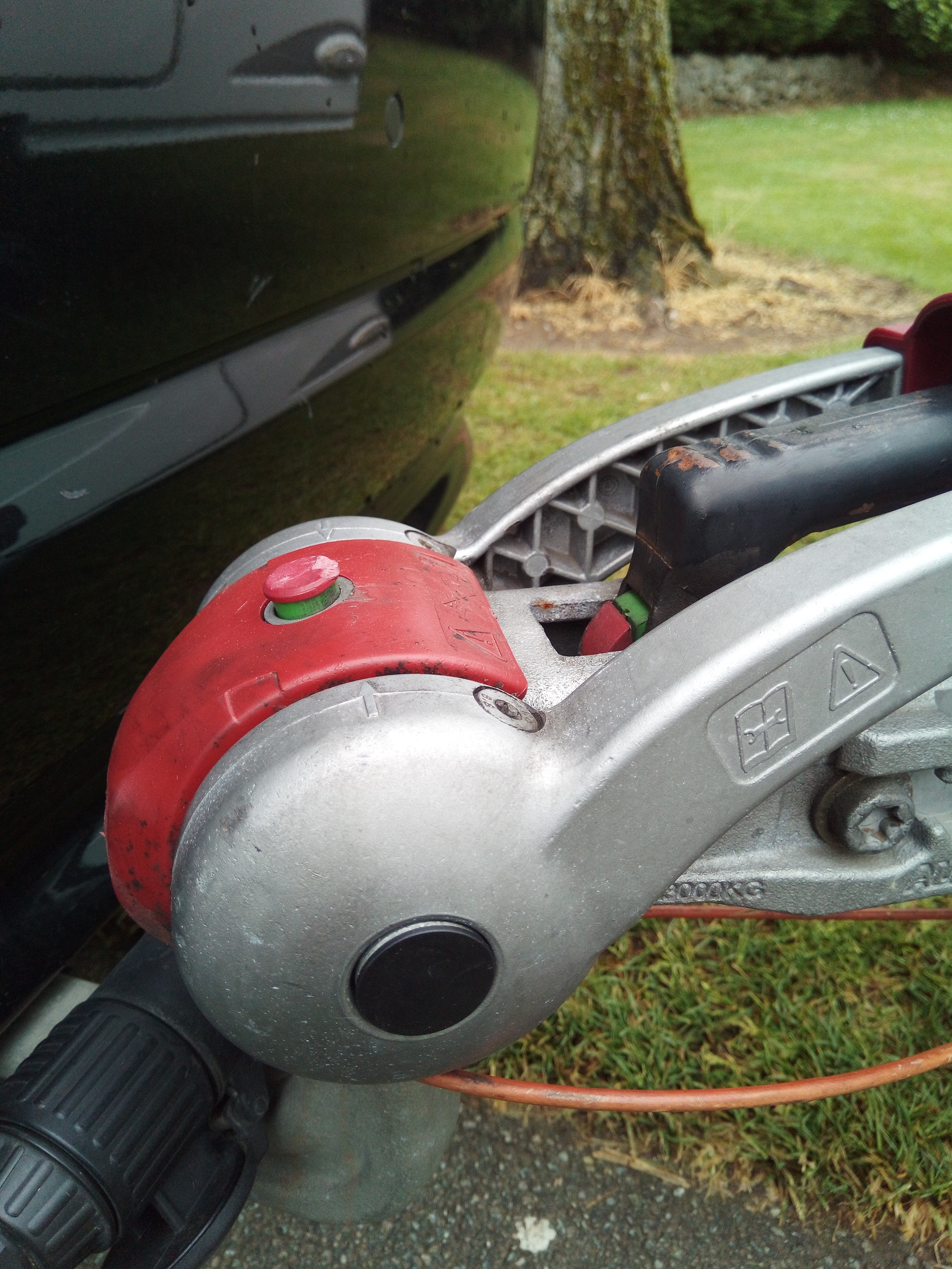

Comme précisé précédemment, j'ai aussi remplacé les coupelles gauche\droite.
Jeudi, c'était l'heure de prendre la route... Et voici le résultat au moment du départ...
Dans le doute, j'ai également placé les 2x 3 rondelles pour rajouter de l'épaisseur. Le stabilisateur se verrouille bien en appuyant très fort, mais le résultat est le même qu'avant le remplacement des coupelles!
Ma boule d'attelage est bonne, les 4 coupelles sont neuves, alors où est le soucis?

J'ai remplacé mes coupelles également sur le même modèle Alko, et me suis posé la même question. En fouinant, je suis tombé sur ce post qui a répondu à mes interrogations :
http://lacaravane.com/fr/medias/forum/33/38933
http://www.caravane-infos.net/site/tech ... -3004.html
Donc à priori, pas de soucis vis à vis de ta photo ...

Message par Menhir22 » 14 juin 2018 12:40
@ cop,
tu es dans le vert partout,
que veux-tu de plus ! :mrgreen:
donc au vert, on passe :roll:

Cop a écrit :
14 mai 2018 07:15
pour moi, c'est la procédure de vérification qui est mal écrite, il faut regarder les repères lorsque tu abaisse la poignée et que tu sent un point dur. et non pas la poignée baissée à fond.
J'ai fait le même erreur que toi et j'ai changé mes coupelles pour rien. car comme le montage est fait tu auras toujours les repères décalés la poignée baissée à fond.
bonne journée.
PS: du coup j'ai des coupelles à vendre si ça intéresse quelqu'un.

bonjour , +1, c'est bien au point dur que la vérification se fait et non quand la poignée est baissée à fond !
