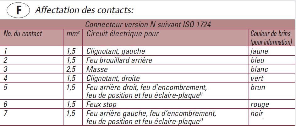

Sur une prise 7 broches, il existe la broche numéro 2 (fil bleu) qui est destinée aux anti brouillards ou à l’alimentation 12 volts venant du véhicule. Cependant, cette ligne electrique est en 1,5 mm2 et à mon sens pas suffisante pour les 15 A de l’ATC.
Pour moi, le mieux reste la prise 13 broches ou alors ajouter une liaison électrique de 2.5 mm2 en plus de la prise 7 broches.

cette ligne électrique est en 1,5 mm2
eh bé non,
la ligne no 2 AB est en 2.5 mm2 comme la ligne masse no 3 que ce soit un faisceau 7 ou 13 broches, mais de toute façon, il faut du 13 broches pour un ATC, ça a été toujours dit :mrgreen:

J’aurais du commencer par te demander si ta voiture et ta caravane étaient équipées de faisceaux et connecteurs 7 points ?
Suite à la précision de Pierre et sous réserve que tes faisceaux soient bien en 2.5 mm2 (j’ai déjà trouvé des faisceaux voiture en 1.5mm2) il te reste une troisième solution avec le 7 points : privilégier la sécurité en y connectant l’ATC mais en te passant du frigidaire :wink:
===3 Burstner 485 TK
Re: Prise 13 broches nécessaire pour l'Al-Ko ATC
Message par Menhir22 » 20 août 2019 22:53
il existe bien des faisceaux avec une masse en 1.5 et les autres fils sont en diamètre " cheveux " c' est à dire 0.75.
ce sont les faisceaux remorques bagagères, j' en ai un :mrgreen:
je m' en sert pour contrôler les lignes caravanes et remorque avec une batterie. mais tout en 1.5 sur voiture, c' est anormal ===7 c' est de la bidouille.

ça semble effectivement être la jungle au pays des 7 broches. Pourtant le standard ISO 1724 semble précis sur ce point.
Mais au final pour une caravane, pas d'autre choix que d'utiliser la version 13 broches.
