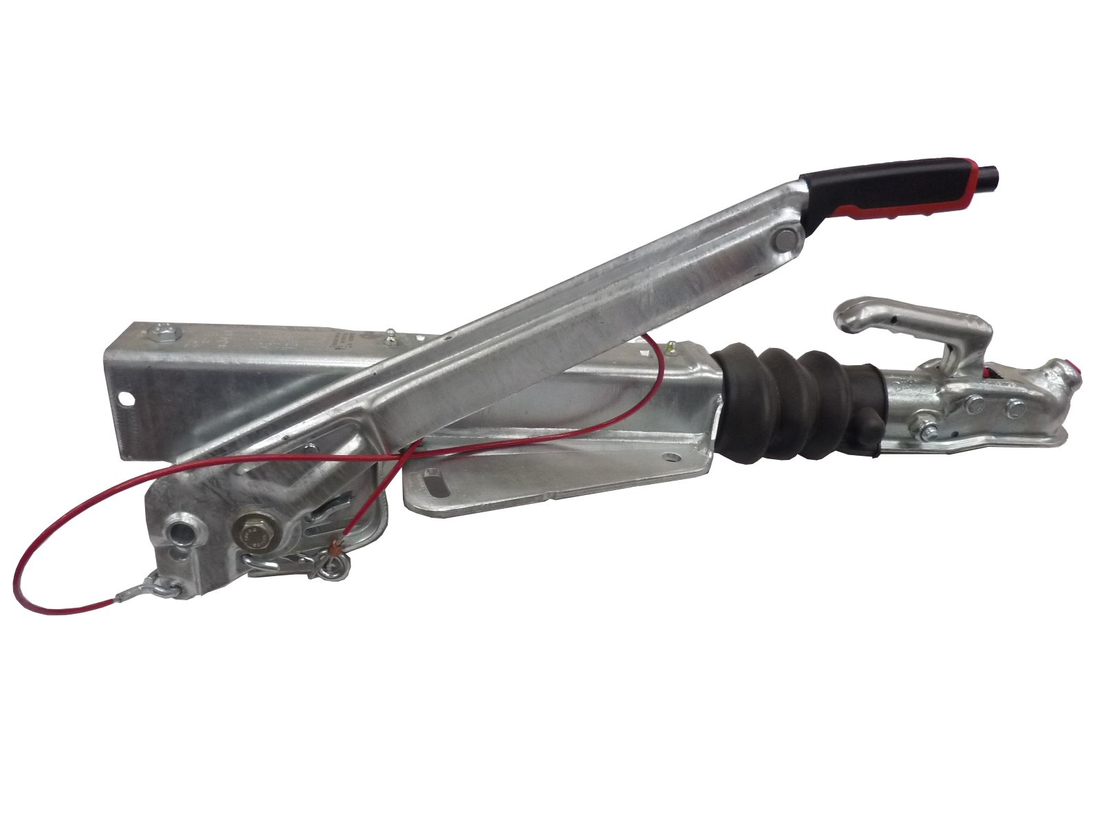

Re bonjour !
Que la tête ne bascule pas a plus de 25° ,c'est important quand on a un Alko AKS 1300
si la tête s'incline trop on risque ,lors d'un freinage de casser le levier
et pire de ne pas avoir un freinage vraiment efficace ou pas du tout !
Mais tu dois être au courant puisque tu as cet anti-lacets !
