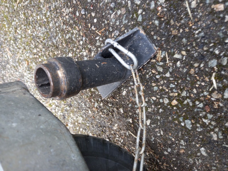

La 3ème photo , le fût de la roue repose sur mon ’’ adaptation ’’et je peux soulever la flèche sans appuyer sur les bras ni écraser la roue .

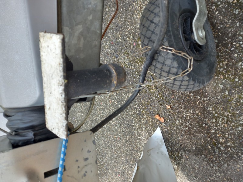

La 2ème photo ’’ mon adaptation ’’ un tube de 26/34 sur lequel j'ai soudé une bague de 33/42 .

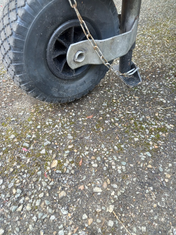

La 1ère photo ’’l’adaptation ’’ en position pour la route .
Merci pour les photos.
Grâce à ce dispositif, tu disposes ainsi d'un bon appui franc sur le sol, appui franc que la souplesse du pneu de la roue jockey gonflable ne peut pas offrir.
Comment fais-tu pour savoir quand la flèche est suffisamment levée ?
En levant la flèche, tu lèves aussi l'arrière de la voiture : faut-il que flèche et voiture soient dans le même alignement pour que le décrochage devienne facile ?

Effectivement la voiture se soulève , et ’’ retombe ’’ je constate la secousse . :mrgreen:
La pièce s’enfonce d’environ 1cm dans le fût de la roue , en positionnant la roue jockey , je recule au mover , la pièce bascule et le tour est joué , sans effort :mrgreen:
