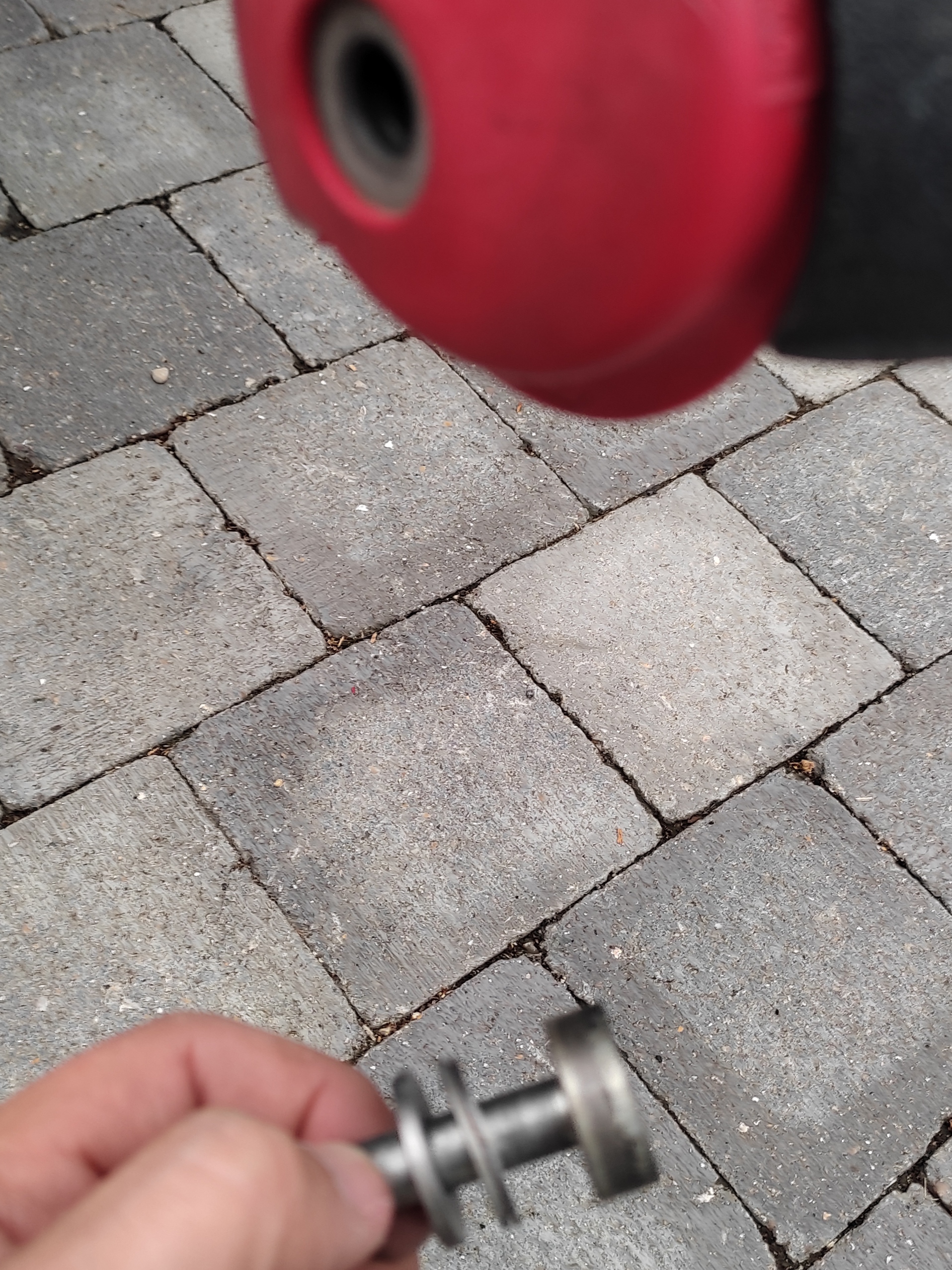

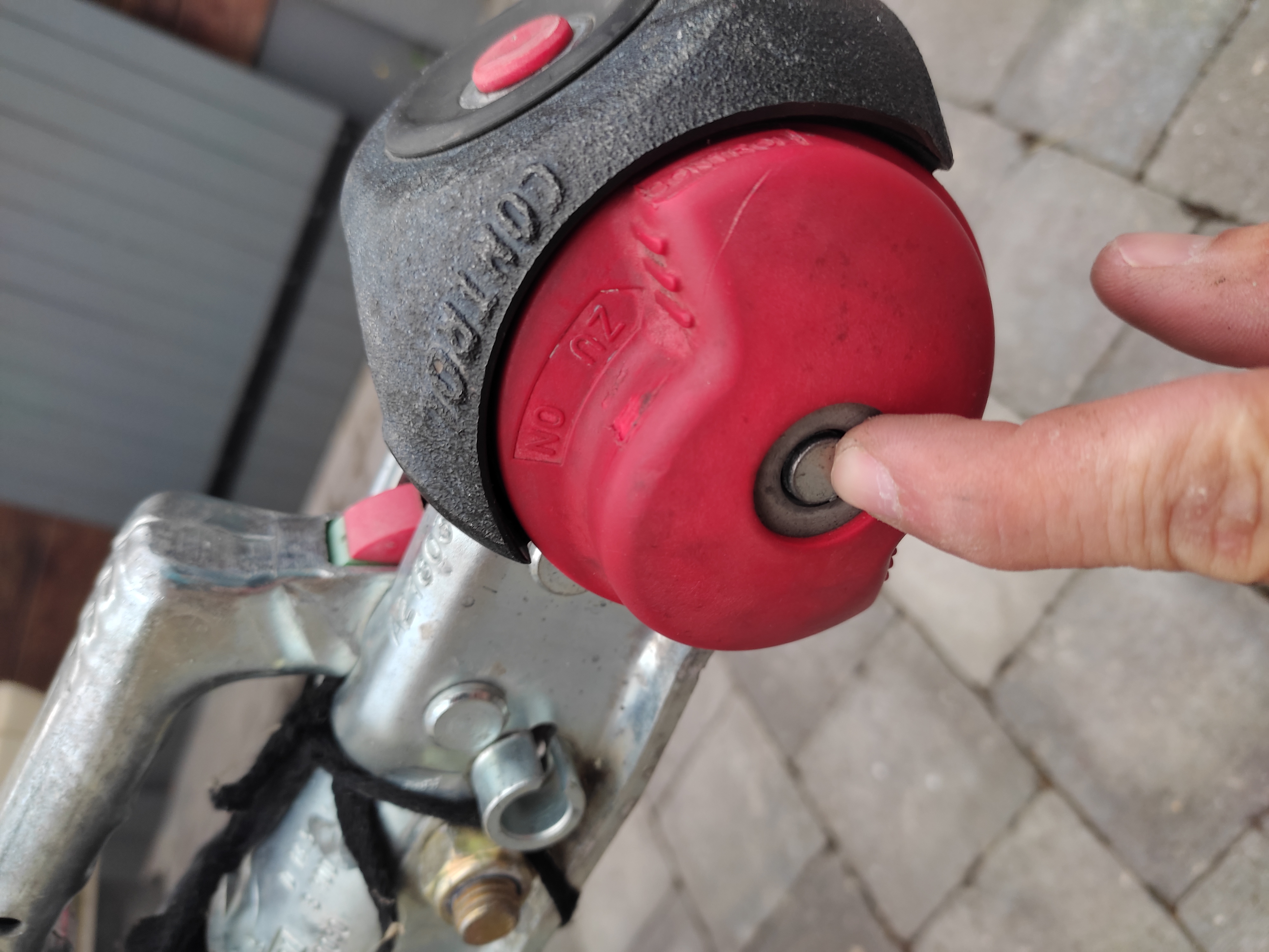

Bonsoir, suite au dernier test avant de prendre la route impossible de déserrer la tête alko (trop serrée au montage sûrement après l avoir placée sur la boule... Première erreur...) Réussi à la débloquer avec pince multiprise... après avoir eu ce forcage,j ai un doute sur le bon fonctionnement... Est-ce normal de pouvoir enlever la pastille aussi facilement en appuyant sur la photo numéro 2 ? Celle-ci glisse à l'intérieur directement me permettant de changer la pastille sans rien démonter ?

Non ce n'est pas normal : la pastille s'enlève très facilement car il manque le petit clip fin dont la fonction est de la maintenir en place.

+ 1 Il manque le clip !

Lorsque tu auras le clip, juste avant sa mise en place, il sera bon de graisser très légèrement, càd de façon homéopathique, l'axe de chacune des deux pastilles. Ainsi, tu diminueras sérieusement les risques de blocage de l'AKS.
Graisser très légèrement signifie qu'il faut veiller à ne pas déposer de graisse sur chaque tête en "ferrodo".

Pièce commandée, je graisserai l axe avant la mise en place !
Bonne soirée et encore merci

Pour le démontage du côté gauche, c'est simplissime, tu comprendras tout de suite lorsque tu remonteras le côté droit.
Tu as uniquement besoin de 2 outils (mais même avec 1 seul ça suffit) avec une extrêmité très fine, du style cutter, tournevis d'horloger, petit couteau de cuisine, etc ....
En déboîtant/dégageant le clip, tu verras que son caractère sauteur très prononcé le fait bondir assez loin
