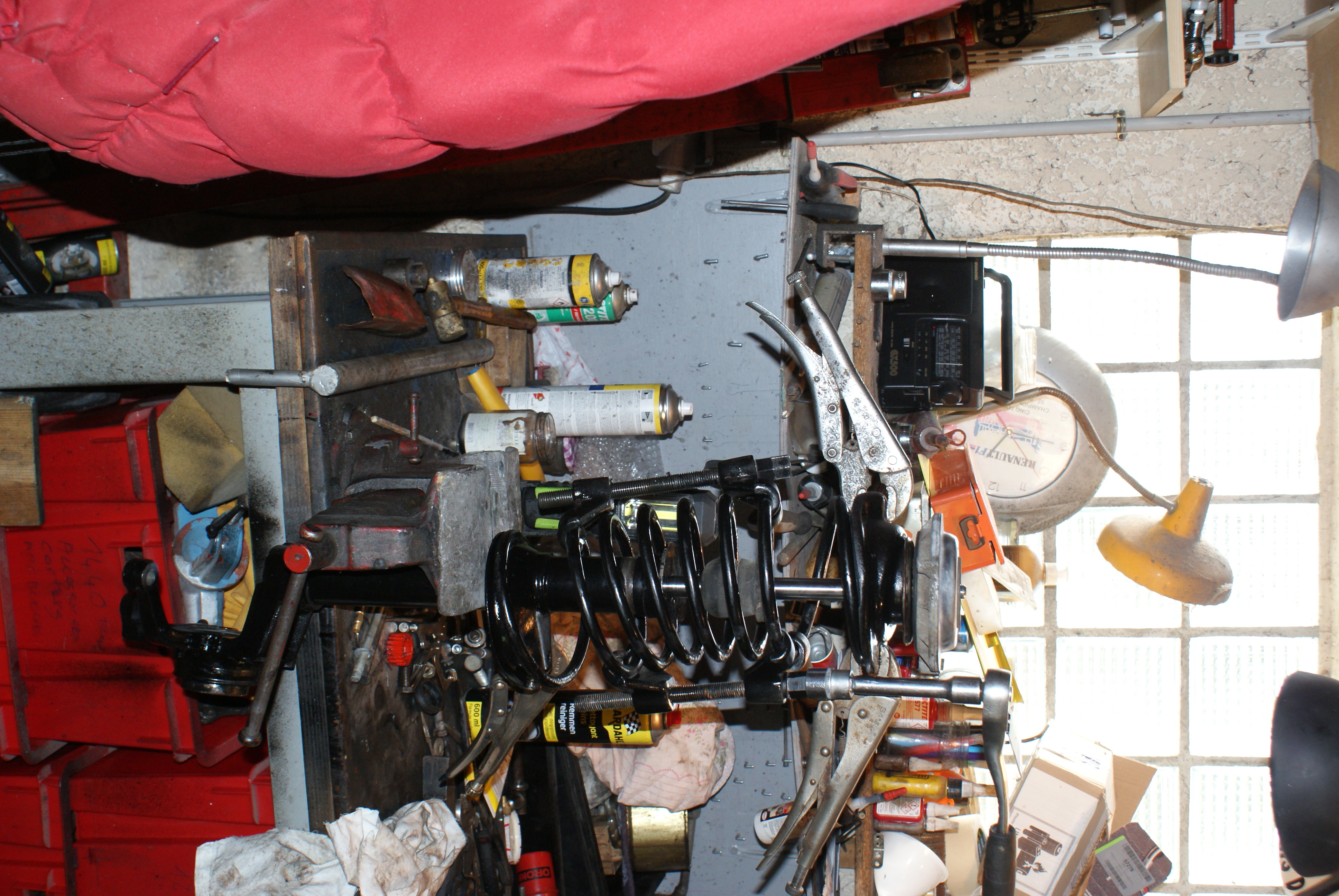

tu peux trouvé les compresseurs dans le commerce,
ce sont des crochets avec pas de visse et une tête de 17 ou 19 qui te permet de les rapprocher, tu mets un compresseur de chaque côté du ressort.
désolé , j' ai pas de photos, demande à google :mrgreen:

:D :D Comme ça!!
Mais PENCROF il connais , il y en plein a vendre a la bouse de Reims!!!

A priori pas besoin de comprimer les ressorts d'après la notice MAD. Il faut juste lever le véhicule et devisser la partie inférieure de l'amortisseur.
