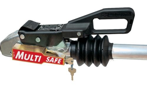

J'ai vu ceci mais j'ai pas de détails !!!

kikou01
Messages : 777
Inscription : 02 juin 2011 23:20
Pays : Suisse
Localisation : Suisse/Ju ( le champignon )
Re: Frictions Winterhoff 3000 H
Message par kikou01 » 02 juin 2013 18:14
Ben oui c'est ça, rien à ajouter de plus tu peut le laisser en roulant posée en quelques secondes 110 franc suisse, je l'ai vu pour bien moins cher sur un site internet mais sais plus ou !

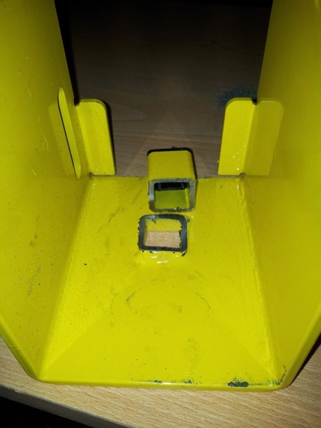

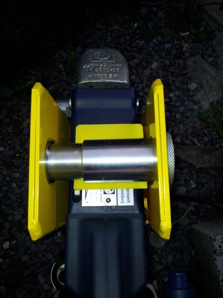

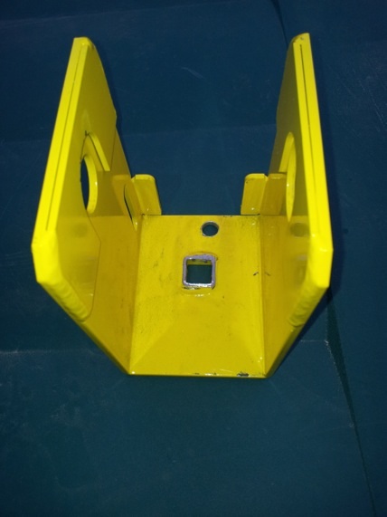

Voilà j'ai transformé le Milenco Hitchlock résultat impeccable :D , il se monte nickel :D ,demain je posterai des photos de la transfo.
(Trop difficile avec l'iPad) gronondedjou!
@demain JP

Jeep
Messages : 230
Inscription : 20 mai 2013 10:52
Localisation : Villers-La-Ville en Gelbique
Message par Jeep » 02 juin 2013 21:59
Ha les photos fonctionnent cool

kikou01
Messages : 777
Pays : Suisse
Message par kikou01 » 03 juin 2013 07:46
Super du coup il passe la poignée pour dételer ! Combien de temps il t'a fallut pour faire cette transformation ? Et est ce que ca na pas rendu moins solide la matière ? Mais félicitations
