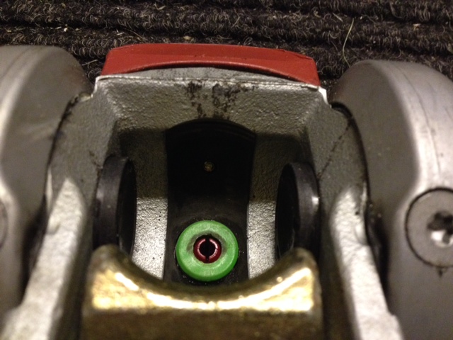

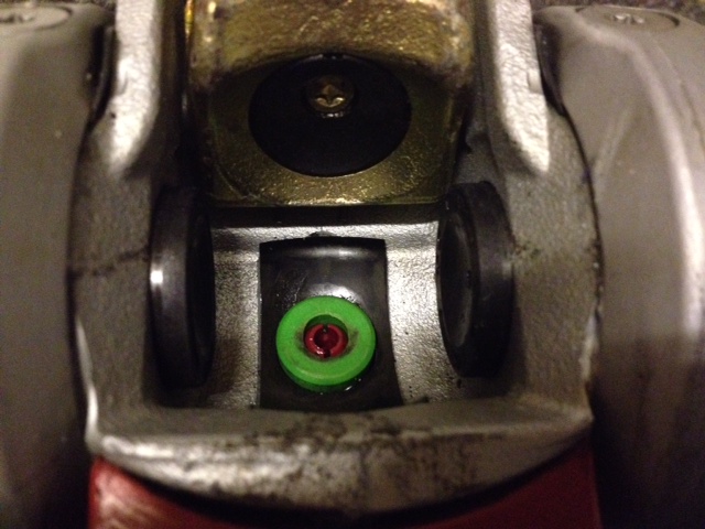

le WS 3000 a deux pastilles dans le sens longitudinal
le AL-KO 3004 en a deux de plus en latéral
à discuter entre caravaniers, je ne vois pas de différence entre les deux

Comme vous dite Thierry, il y à bien 3 pastilles et une plus longue sur l'avant un peu comme une banane :mrgreen:
c'est peut-être plus efficace ! je le mettrais quand même pour partir l'été prochain, je suppose que ça n'ira quand même pas moins bien que le ws 3000 !!!

J'ai fais 2 photos de l'intérieur de l' al-ko 3004.
Bonne soirée à tous :wink:
