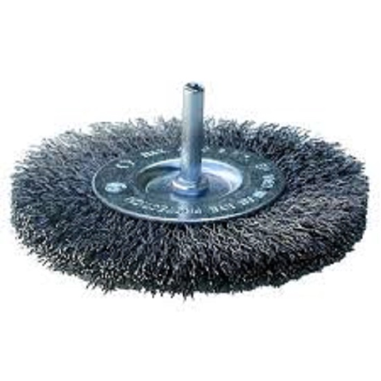

bonjour perso avant chaque depart je mets une brosse sur ma perceuse et j enlève toute la rouille de la boule pour l avoir couleur alu et cela ne craque pas sur la route cdl
