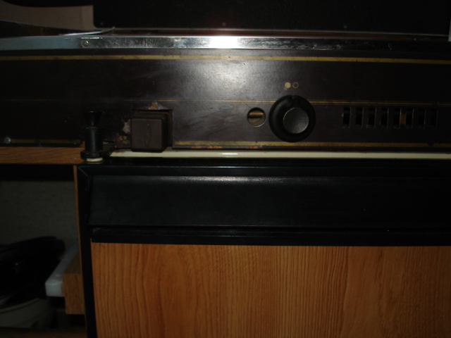

bonjour à tous je possède une caravane bürstner club de 1986. depuis 6 mois le frigo fonctionne à merveille sur le 12 ou 220 volt, mais je ne parviens pas à le faire fonctionner sur le gaz!! je n'ai aucune notice de fonctionnement ni même la marque du frigo!!! il y à un gros bouton carré avec une flamme dessus, un bouton 12 volt et un 220 volt. est ce que quelqu'un saurait comment allumer ce satané frigo ? ou au pire comment le démonter??? merci d'avance !!!

Vu la présentation de la façade des commandes du réfrigérateur, ce n'est pas un électrolux.
@ jcvdu83
Il y a pas une étiquette à l'intérieur du réfrigérateur
Pour le sortir de cet emplacement, cela demande beaucoup de travail, démontage de la façade de commande, voir le bloc évier/réchaud...
@ jcvdu83
Re: frigo
N'aurais tu pas des photos claires ? Ou on voit bien les inscriptions ? Sans avoir de mauvais reflets spéculaire ?

Bon, cci étant dit, on a le bouton carré qui est le piezzo, mais c'est quoi les 2 boutons rond ?
Peugeot 3008 150 GT line + Caravelair Ambiance Style 420
- jcc22
- Messages : 6368
- Localisation : France
Re: frigo
Les deux boutons ronds sont soit les boutons de plaque de cuisson comme indiqué par
LE PARRAIN.
Soit les boutons de thermostats un pour le fonctionnement au gaz et l'autre pour le fonctionnement électrique.
Sur celui-ci, on voit bien le piezzo gris et deux thermostats ainsi qu'un bouton bascule pour 220 ou 12 volts.
Sur celui-là on distingue les trois boutons de plaque de cuisson au centre et les deux thermostats aux extrémités, celui électrique à gauche, l'autre pour le gaz à droite et le piezzo à l'extrême droite. (n'y voyez rien de politique) !

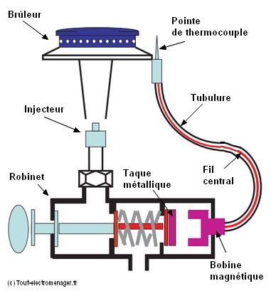

Vous ne pensez pas qu'il serait possible de libérer la commande gaz en gardant le bouton du piezzo enfoncé 30 secondes à 1 minute ?
jcvdu83, as-tu essayé de nettoyer la partie gaz du frigo ?
Ci-après un schéma de principe.
Moi, j'aurais tendance à écarter les boutons rond.
