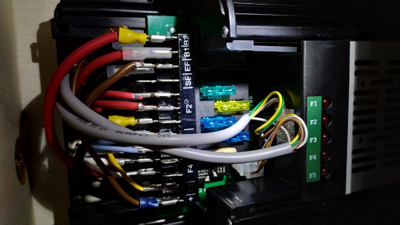

Bonjour .
Le XL freeze fonctionne très bien , et la lumière LED bleutée est du plus bel effet , quand on s'en sert .
La seule solution que j'ai pour que la lumière soit éteinte pendant les longues périodes d'inaction quand le frigo est ouvert pour aération , c'est de débrancher la batterie .
Les basculeurs du disjoncteur penderie n'ont aucun effet sur la lumière .
Idem pour l'interrupteur rond à l'intérieur du frigo , méme sur 0 la lumière s'allume .
Et je ne visualise pas le connecteur d'ouverture .
En bref je n'ai pas envie d'enlever toutes les assises et de faire des branchements-debranchements batterie rien que pour le frigo .
Le coupe-batterie que le concessionnaire a posé n'agit que sur le mover .
Les posseseurs d'XL Freeze , vous faites comment ?
Merci !
Merci !

Re: XL Freeze ouvert , comment éteindre la lumière ?
Perso si je ne suis pas branché a la voiture ou sur le secteur ,
j'ai pas de lumiére bleu au frigo trimixte
Bonjour .
Comme c'est écrit dans mon post , l'interrupteur , même en position " 0 " n'agit pas sur la lumière .
Bonne soirée .
Bonne soirée .
Quand j'ai eu ma caravane, même problème que toi, en fait il ne s'agit pas un problème c'est juste un petit souci de conception que j'ai réglé comme cela:
Facilement réalisable, si tu as le chargeur sous un coffre de dînette j'ai mis l'interrupteur facilement accessible sans tout ouvrirMise en place d'un interrupteur pour couper le frigo lors de l'hivernage.
Comme ça plus besoin de sortir le fusible et aucune modif de cablage ou autre.
Bonjour .
Effectivement , c'est une solution que j'avais envisagé .
Je m'interrogeais juste si j'avais pas zapper une étape , où si mon modèle était " normal "...
En tous cas beau travail .
Re-bonjour .
Tu t'es branché où au niveau de tes fils ?
J'ai retrouvé ton post de l'année derniere , nous avons le meme tableau de fusibles , c'est là que tu t'es pris ?
Merci !
Merci !
Je me suis piqué sur les fiche qui sont sur le haut du chargeur
Je me souviens plus laquelles, mais il suffit de débranché l'arrivée + frigo, de mettre l'interrupteur entre et c'est parti
Tu as le detail des infos fusible au dos du cache du chargeur
Dommage j'ai pas la caravane sur place
Ok , oui je viens de regarder , mais au 1er abord cela semblait un peu fouilli , je vais faire comme tu as fait alors .
Merci beaucoup !
Merci beaucoup !
Bonjour .
Je reviens vers toi , je viens de regarder de près le boitier .
Alors , la " sortie frigo " est inutilisée .
La prise " entrée frigo " est utilisée , je l'ai débranchée et lumière toujours allumée .
Normalement c'est le fusible " F1 " ( 30A ) qui concerne le frigo , je l'ai enlevé , lumière toujours allumée .
Quand tu aura la caravane sous la main , tu me dira si tu veux bien a quel endroit tu t'es pris .
Je pourrais y aller un par un , j'avoue que j'aime pas trop tripoter l'electrique .....
Merci .
Merci .
As tu un tableau de commande pour les éclairages
Bonjour .
J'ai juste ce boitier avec les branchements + fusibles , et disjoncteur dans la penderie .
J'ai débranché les 2 fils F3 ( "lumières 1 " et " lumières 2 ") , le 1 commande les lumières plafond , le 2 commande les bandeaux WC , cuisine...
La lumière frigo reste invariablement allumée .
Maintenant que tu le dis
il me semble également que les indications ne correspondaient à rien
Dès que l'occasion se présente, je te fais une photo
Alors,je viens de vérifier...
Mon frigo été sur le F4
Il suffit de débranché F4 et de l'emmener à un inter et de repartir de l'inter et de le brancher sur F4
Par contre,je ne vois rien sur ton F4...
On dirait que ton frigo est sur le F2
Tu peux tester en debranchant la plus grosse fiche
Cdlt cous
Cdlt cous
Bonjour .
Je viens de voir ton message très en retard , je n'avais pas reçu de rappel mail .... Désolé .
Je remettrais mon nez dans les fiches dès mon retour de vacances , car nous sommes bientot sur le départ .
En tous cas merci , je suivrais tes conseils .
A bientot .
A bientot .
Bonjour .
Ca y est j'ai trouvé l'alim du frigo , c'est chez moi le F2 .
Comme quoi tout ne correspond pas toujours....
Merci bien , je vais de ce pas poser mon inter .....
