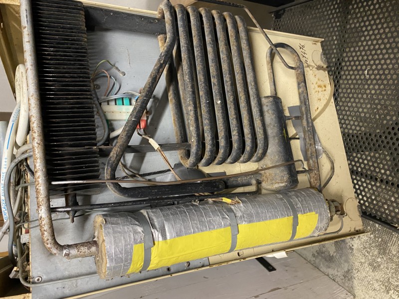

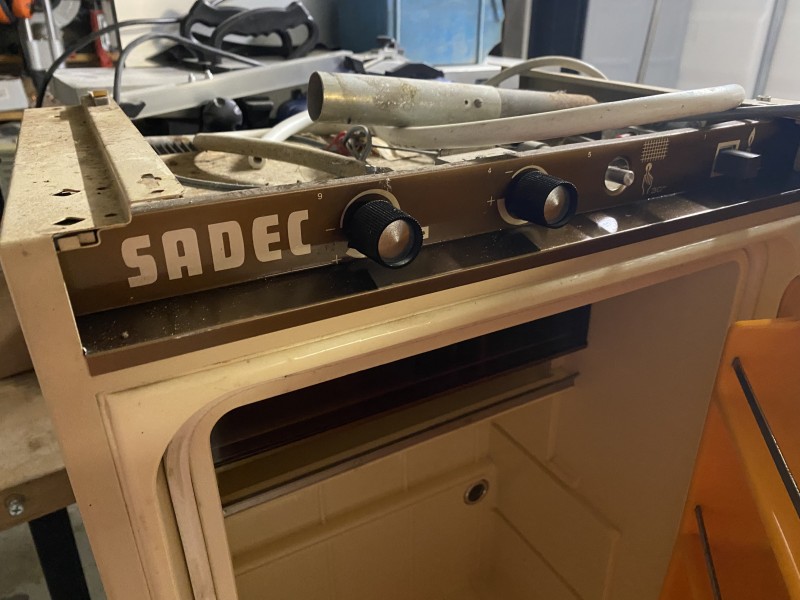

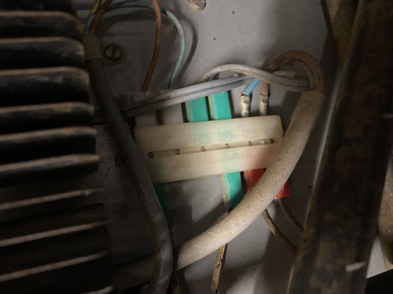

J'ai déposé le frigo aujourd'hui, voici quelques photos, bon, il n'est pas neuf, c'est sûr, mais j'aimerais vraiment le conserver, l'intérieur est orange!!
Je vais tester les résistances demain.
Merci pour vos réponses.
Anthony
Fiche de branchement
Arrière du frigo
Face avant

Oui le gicleur faut jeter un œil dessus et le passer à la soufflette...

J'ai testé les résistances 12V et 220V, eh bien, elles fonctionnent. Il faut que je fasse une modif élec je pense car la résistance 12 volt ne passe par aucun aquastat de température, c'est du branchement direct, je voudrais utiliser le même aquastat en passant par un bouton 6 fils pour choisir 12 ou 220V .

Je vais peut-être dire une bêtise n’y connaissant pas assez, mais en 12V le fonctionnement est continu et n’est pas régulé puisqu’il ne s’agit que d’un maintien de température et non un réel refroidissement.
Seul le 220V et le gaz sont régulés avec un thermostat.
j' ai déjà fait cela, brancher un thermostat sur le 12 V et ça fonctionne super, contrôle par un ampèremètre.
en fonction 15 Amp, repos 2à3 amp
par contre ton bouton 6 fils, un côté 12 et l' autre 230V, je le sens pas trop bien sans réfléchir :mrgreen:

Mais du coup, pourquoi t’embêter à mettre un thermostat sur le 12V sachant que la résistance est suffisamment faible/forte pour juste maintenir la température avant de repasser sur le 220V/Gaz ?
Le 12V c’est On/Off, le 220V et Gaz = thermostat. Les frigo trimixte sont conçus comme ça car la résistance chauffante en 12V c’est plus faible que celle en 220V, et quelques degrés de moins de l’agrégat fait que le refroidissement est TRÈS dégradé.

il n ' a pas de contre emploi,
de changer les résistance 12 v pour une plus forte, genre 220 V
une fois branché en 12 v et thermostat, tu as le même froid qu' en 230 v
ce frigo a fonctionner plusieurs années avant que je vende la roulotte
