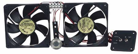

Sur mon Adria j'ai fait monter il y a une quinzaine d'année un "ventilo turbo" car le frigo est côté auvent, et l'été la convection ne suffit pas toujours :
ventilo frigo.jpg (13.4 Kio) Consulté 6616 fois
Comme déjà dit, les deux ventilateurs sont décalés de quelques degrés...
Ils fonctionnent en extraction, placés derrière la grille du haut !
Depuis l'intérieur de la caravane, il y a :
1) Un bouton de réglage de la température à laquelle on souhaite que cela se déclenche.
2) Un interrupteur à 3 positions :
a) Arrêt
b) Marche automatique (fonctionnement normal habituel de l'appareil, un ou deux ventilos, à vitesse variable selon la température !)
c) Marche forcée (les deux ventilateurs tournent au maximum, utile par exemple au moment de l'arrivée...)
3) Un double voyant indiquant que b ou c sont en route (couleurs verte et rouge !)
Bien que sans doute en 12 volts, l'ensemble ne fonctionne que si la caravane est raccordée au 220 volts....
