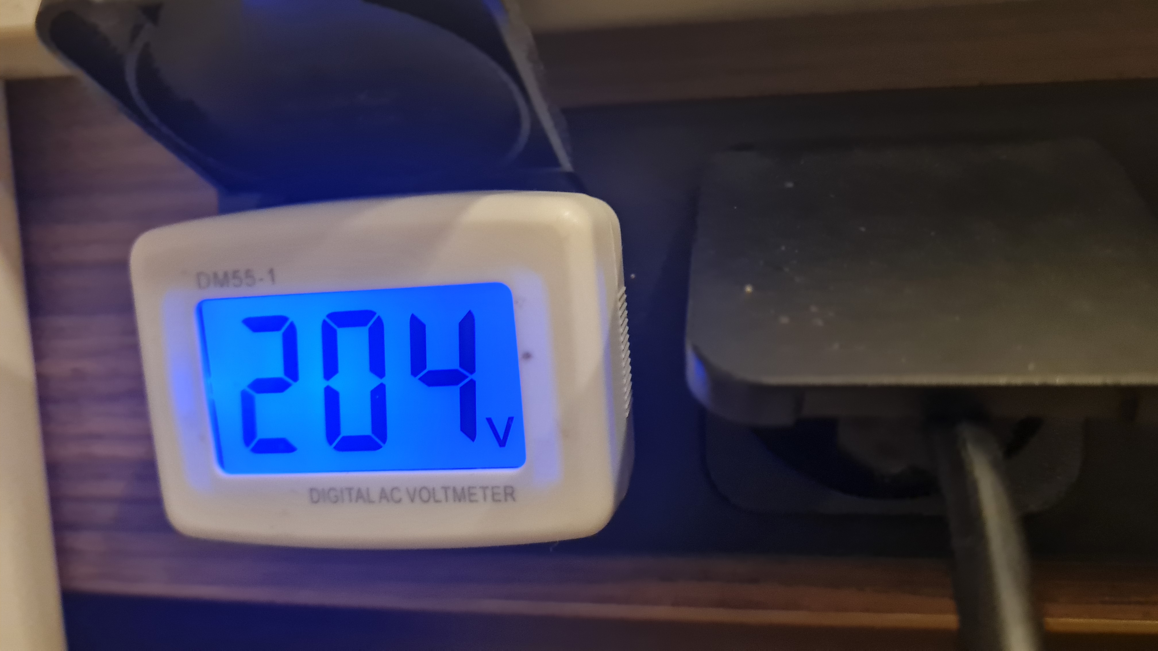

Si j'ai bien compris ce petit boitier se met tout simplement dans une prise et cela nous donne le volt du camping...? :?:

pour ce qui est "du petit boitier" OUI
apres avec ca tu ne pourras pas raler aupres du camping car c"est apres ton cable de raccordementet ton installation dans la caravane
si tu le mets sur la prise de la borne du camping, tu pourras...
perso une fois j'ai valide mon installation à la maison
j'ai mesure ma tension sur la prise de la maison,
j'ai branche ma caravane avec mon cable,
j'ai active mon radiateur sur 2000w
et j'ai pu constaté que mon installation etait correcte; je ne perdais que 2 ou 3 volts

Après mon séjour en Alsace j ai branché le frigo plusieurs jours à la maison et tt ok.
J ai donc déduis que le soucis venait probablement du voltage en Alsace.
Entretemps j ai acquis un voltmetre.
Actuellement je suis en Champagne et le problème est à nouveau présent ===7
Le voltage n est pas en cause puisque je suis à +/- 225 volts.
Une idee d ou peut provenir ce soucis ?
