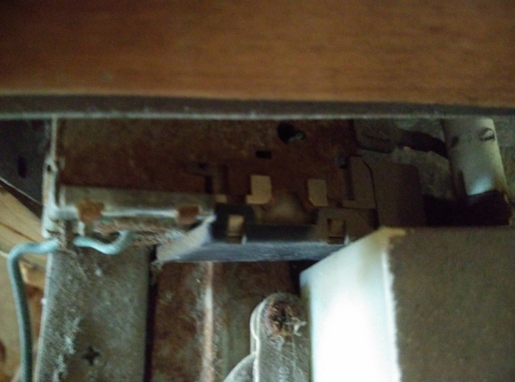

bonjour j'ai cassé le thermostat (niveau électrique) de mon electrolux rm212A j'aimerai savoir si cétait possible de le faire marcher sans ?

non enfaite jai tourner la roulette du thermostat trop fort et je lai casser donc j'aimerai savoir comment allumer sans :D
Messages : 7957
Re: probleme frigo
Message par blancoco » 21 août 2015 20:20
Tu as une photo de ce qui est cassé ?
serial
Messages : 12
Inscription : 20 août 2015 23:35
Re: probleme frigo
Message par serial » 22 août 2015 13:40
tien voici la piece
tien cest sa
serial
Messages : 12
Re: probleme frigo
Message par serial » 22 août 2015 13:45
vue du dessus
