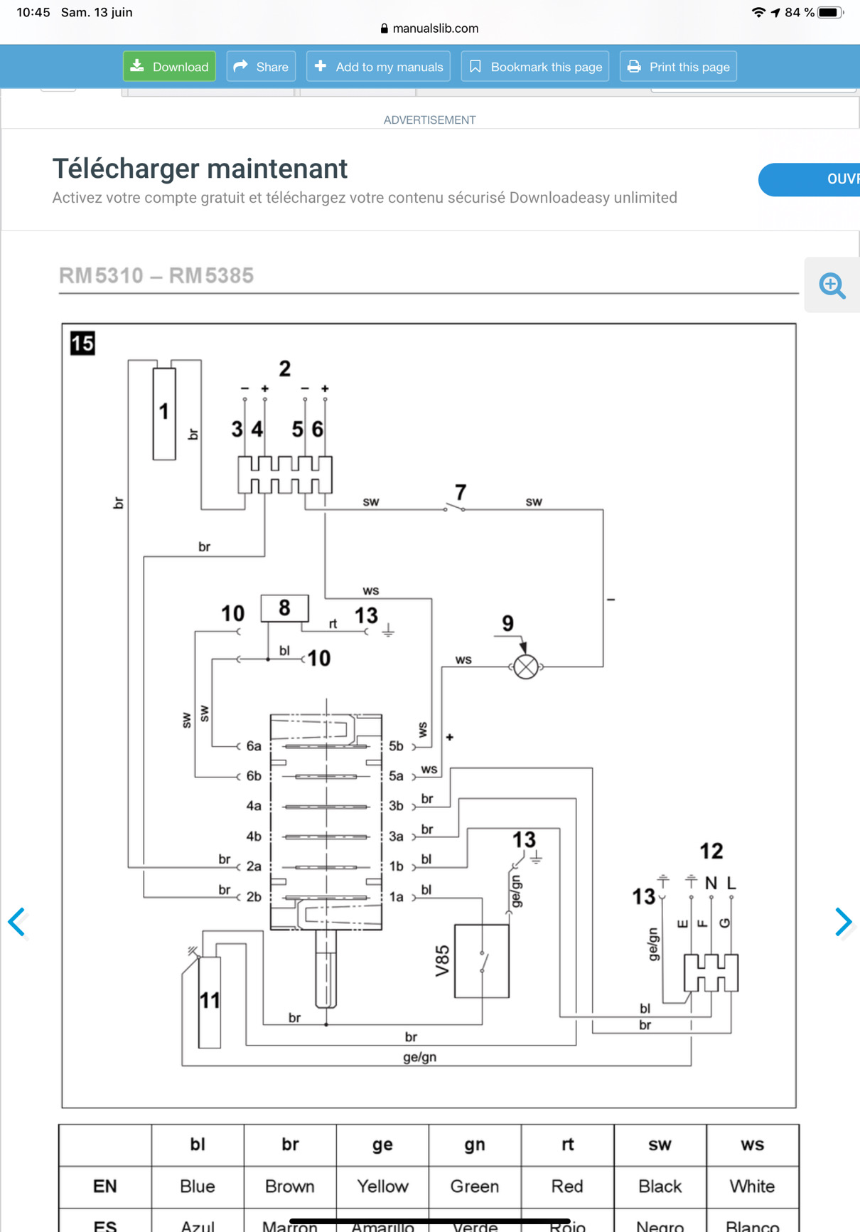

Je vais faire une photo il y a les branchements comme a l'origine blanc et rouge pour le 12v et une prise pour le 220v mais en plus il y a un câble 2x 1.5 un noir et un marron je suppose que c'est la lumière à led du frigo je sais pas si je dois le branché sur le 220

A ta place je ne m’y hasarderai pas de brancher sur du 230 sans avoir un schéma!
Alain
Ales67
Messages : 547
Re: SOS branchement frigo
Message par Ales67 » 13 juin 2020 10:30
J’ai pu avoir le schéma en anglais:
Les couleurs des fil sont issus de l’allemand
-bl= bleu (blau)
-br= brun (braun)
-ge= jaune (gelb)
-gn= vert (grün)
-rt= rouge (rot)
-sw= noir (scwartz)
Voilà si cela peut d’aider... :)
Alain
Ales67
Messages : 547
Message par Ales67 » 13 juin 2020 10:59
Schéma avec:
éclairage 12V intérieur frigo bornes 5 et 6
Alim 12V frigo 3 et 4
Alim 230 Frigo N et L (N= neutre L= Phase)
1-Résistance 12V
2-Bornier raccordement 12V
7-contact de porte pour lumière frigo (12V)
9- lumière frigo 12V
11-Resistance 230V
Alain

Merci pour vos réponses mais je suis pas très Bon en lecture de plan je vais laisser se fameux fil en attente et remonter ma cuisine vue que le frigo fonctionne correctement Au gaz et sur le 220 si c'est juste la lumière peut m'inport l'ancien n'en avait pas j'aurais peut être l'info plus tard
