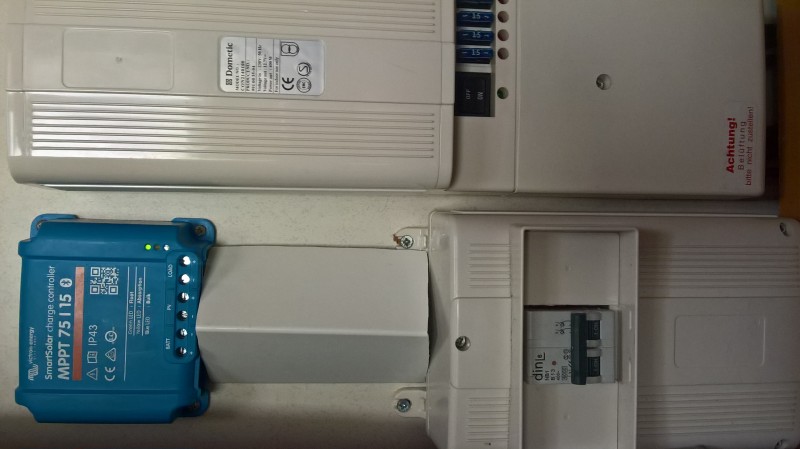

regulateur
panneaux
convertisseur
batterie pl 180 ah (un peut lourd 42kg)
frigo 0.2kw par jour
panneaux
convertisseur

Tu tiens combien de temps par météo maussade
jean-charles
- Messages : 88
- Inscription : 12 mars 2021 17:55
Re: remplacement Trimix par frigo Top
3 jours
autonomie sous
abrit 1.2kw
autonomie sous
abrit 1.2kw
