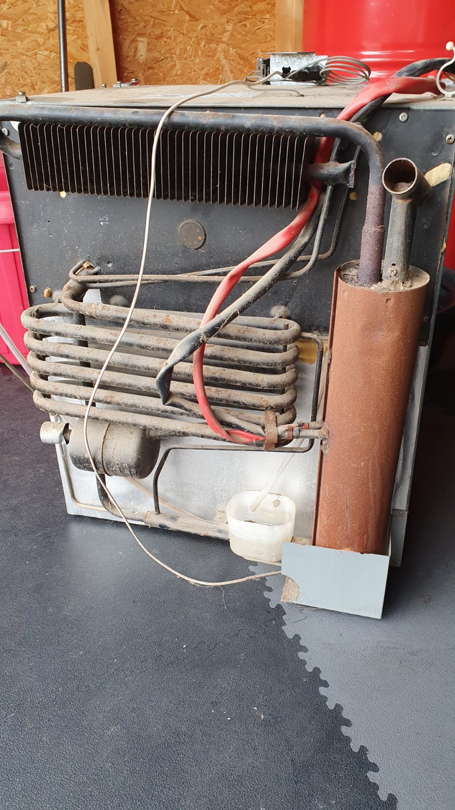

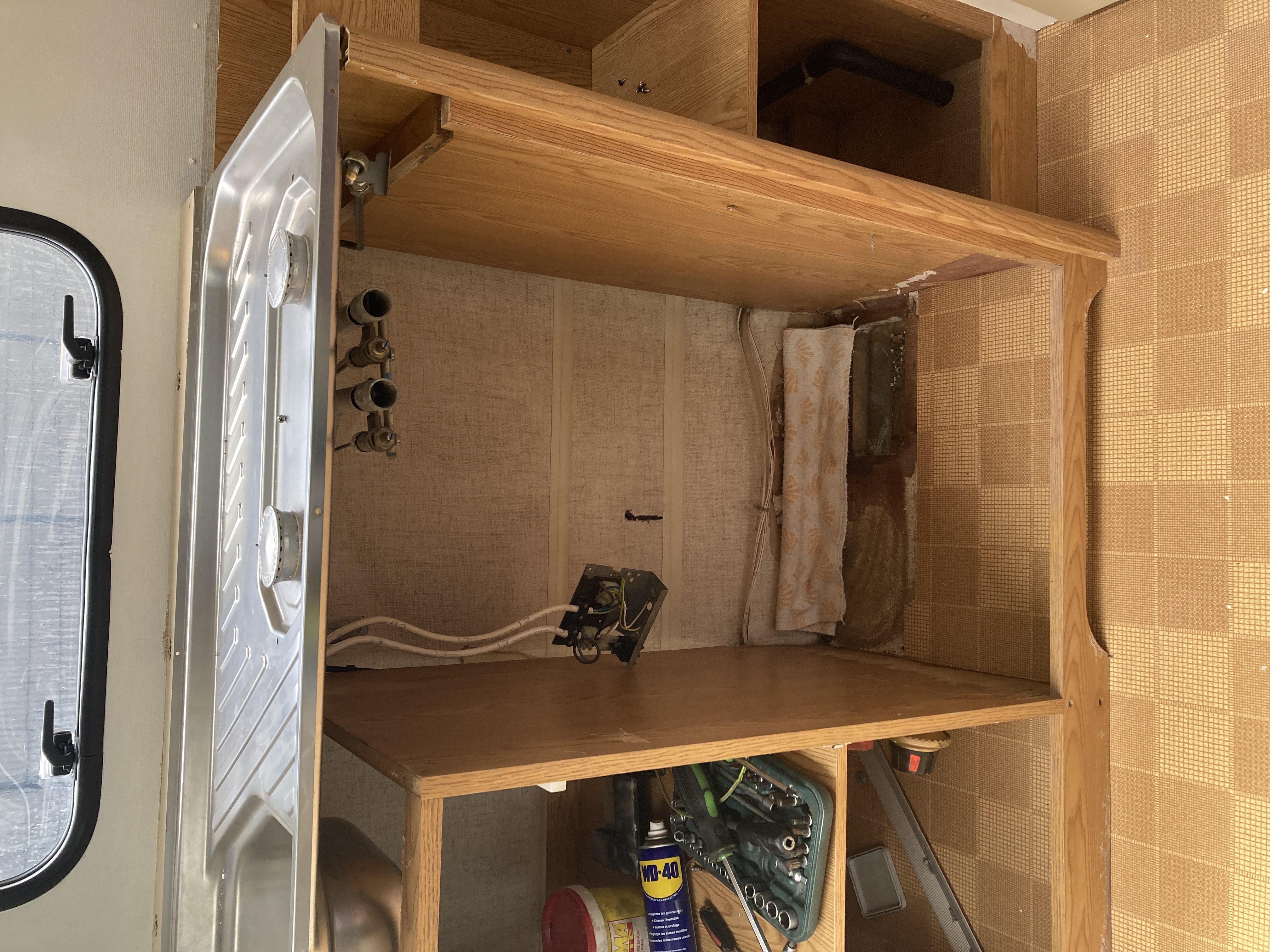

arrière du frigo

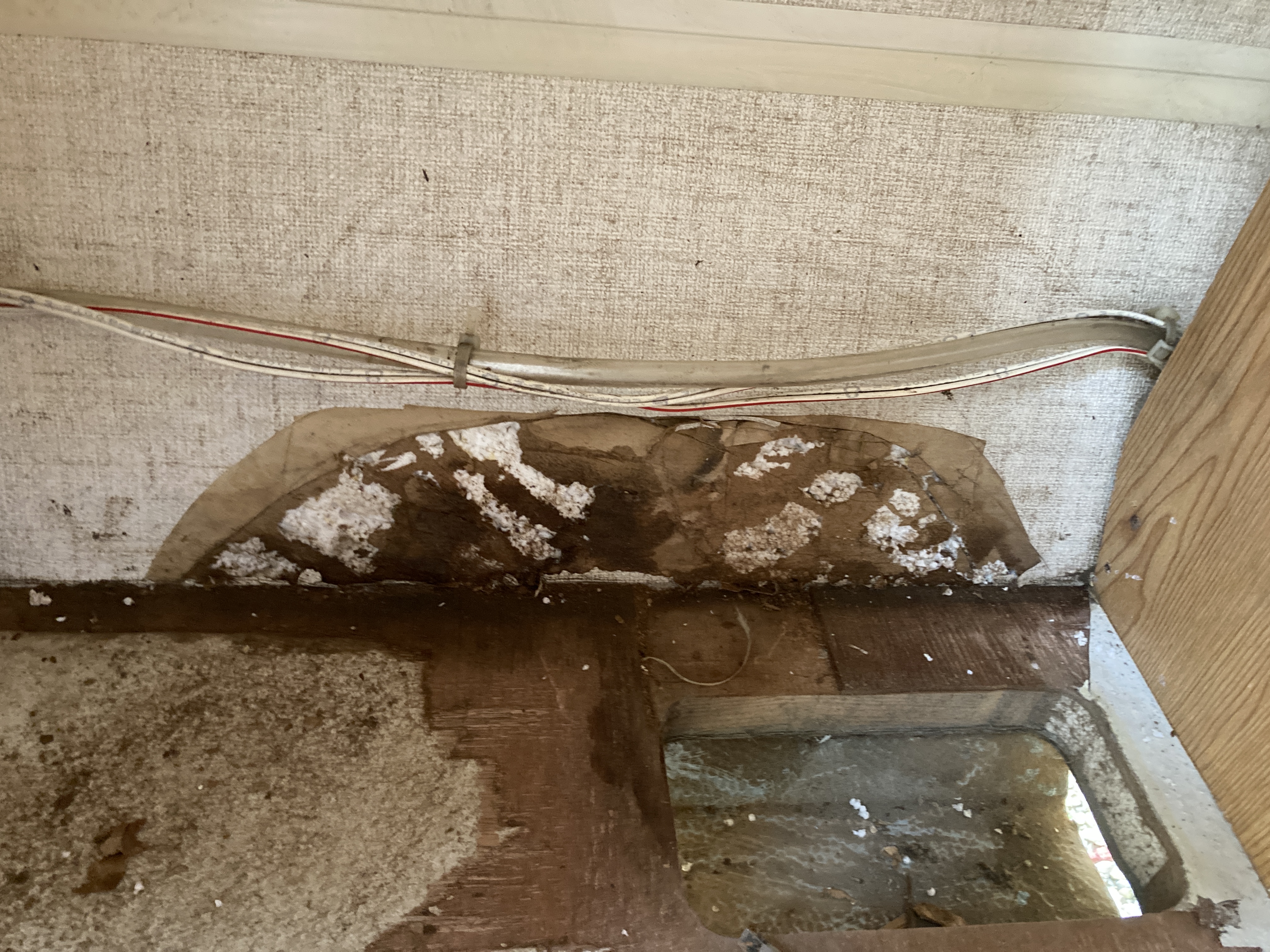

Zone de dégats

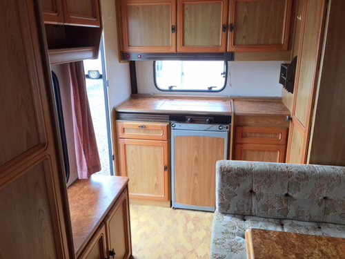

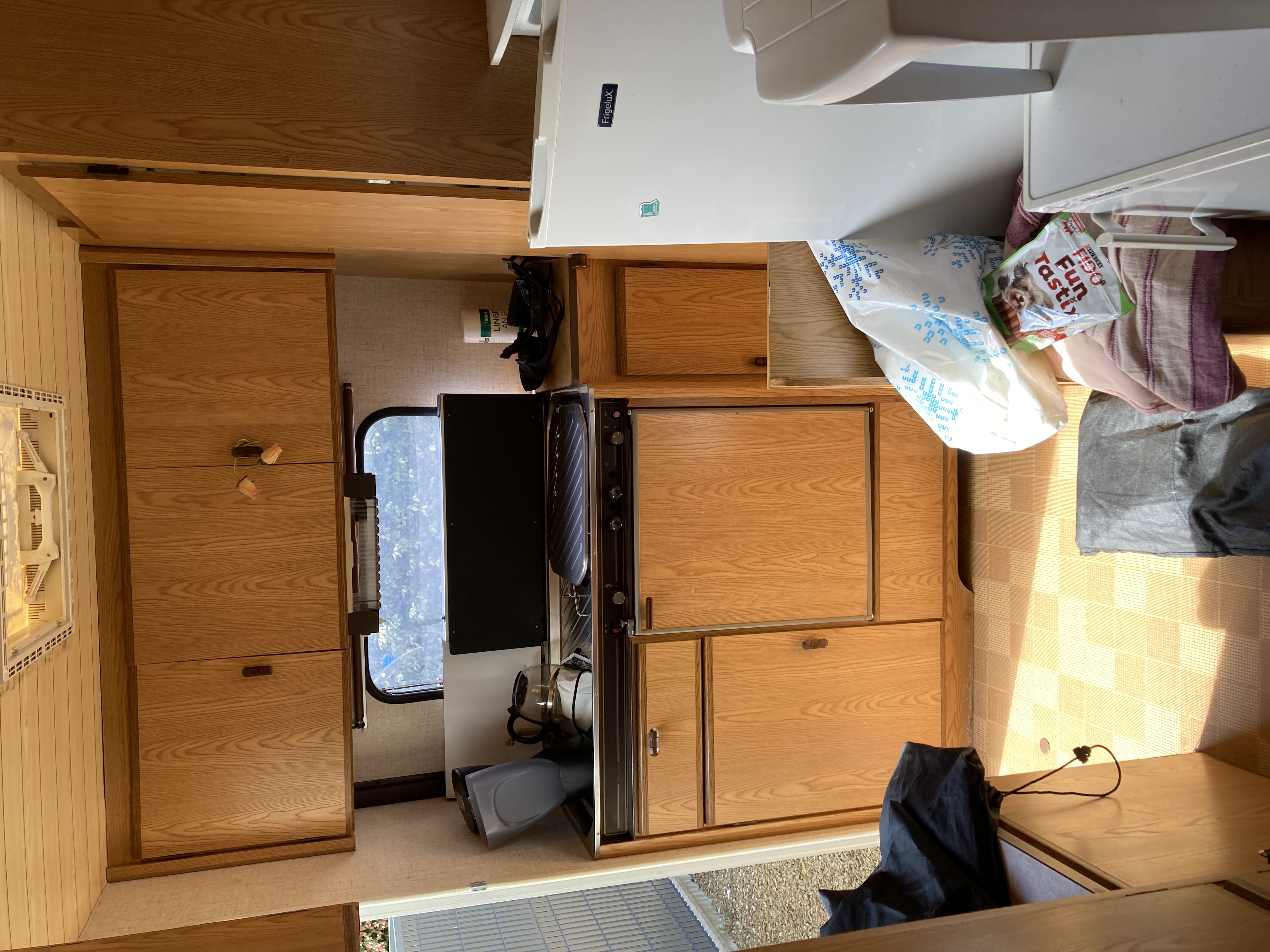

Photo de la cuisine avec le frigo

Je comprends pas trop les photos je ne vois ni la grille qu'il y a derrière le frigo ni celle du dessous..

:oops: Moi je me demande si le petit bac en bas à côté de la sortie des gaz brulés est d'origine :?:
je sais sur les frigos domestiques il y a ce genre de bac qui sert à l'évaporation de l'eau de dégivrage
mais sur un frigo Trimixte le petit tuyau débouche sous la caravane
ou dans une grille d'aération de plancher pour évacuer l'eau directement
si c'est un ajout c'est peut-être la cause de cette humidité sur le plancher :roll:

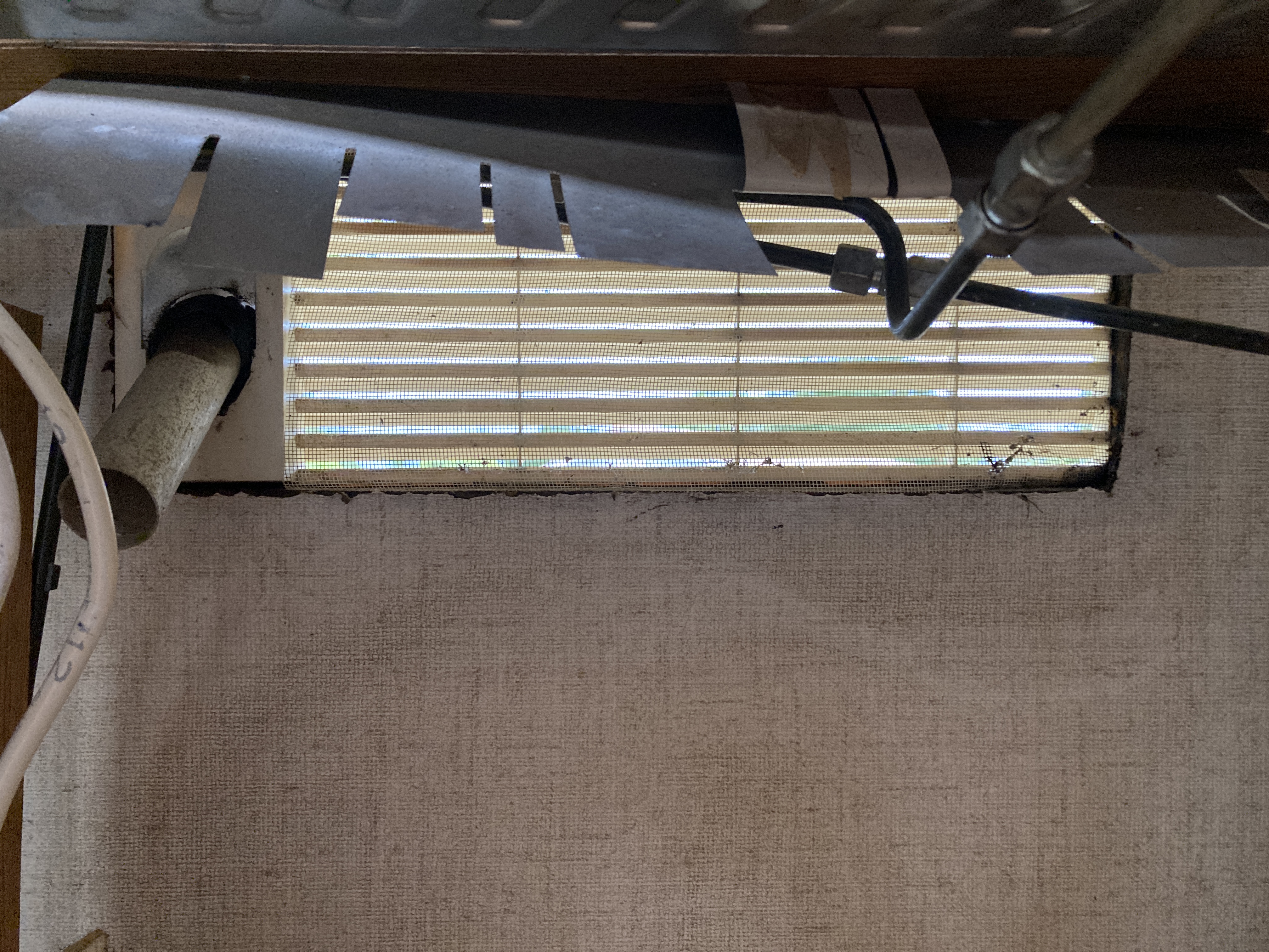

Bon depuis, avec les fortes pluies, j'ai vu que l'eau rentre par la grille d'aération du haut du frigo, je vais commencer par là, et après je m'attèle à brancher le frigo pour tester, merci pour le conseil!

La grille haute est sous l'évier mais on ne la voit pas sur la photo, et l'aération basse est au plancher, sous la serpillère, j'essaie un autre point de vue.
Mais depuis ce matin il y a de l'eau à la grille haute à cause des fortes pluies.
La partie qui évacue les gaz brulé est cassée, je vais donc tout changer déjà et avec une plaque d'hivernage surtout
Grille haute
Aération basse où l'eau a stagné
Quand a un changement de frigo si tu reprends un Trimixte tu va devoir bricoler
quand en 2005 j'ai dû changer le mien sur ma City 480 TS de 1988 ,on ne trouvait déjà plus
de frigo sans bandeau ,j'ai du raboter les cales dessous le frigo pour qu'il passe sous l'ancien bandeau du bloc cuisine
et boucher les trous de commande sur l'ancien bandeau ,(j'avais collé des petites plaques peintes de même couleur
Je vais demander aux anciens propriétaires mais ils m'avaient dit qu'il était d'origine.
Après, l'évacuation du dégibrage est à gauche quand mon évacuation sol est à droite, est-ce peut-être pour cela qu'il y a un bac?

Tu dis que le tuyau d'évacuation derrière le frigo est je te cite: complètement sec et cassé doigtdefee
Il est donc probable que les dégivrages successifs après utilisation de la caravane se sont écoulés directement contre la cloison et sur le plancher provocant les dégâts constatés :?:
L'idéal serait de remettre un frigo trimixte équivalent neuf, mais c'est très coûteux.

Visuellement sur la photo on ne voit pas bien si la grille haute est amovible et dans un cadre
et je ne me rappelle plus si sur ma Burstner cette grille avait un cadre
mais je sais que maintenant les nouvelles ont bien un cadre,
Perso je remettrais une nouvelle grille en bon état en refaisant bien l'étanchéité du cadre
et je pense que l'eau ne coulerais plus par cette grille
