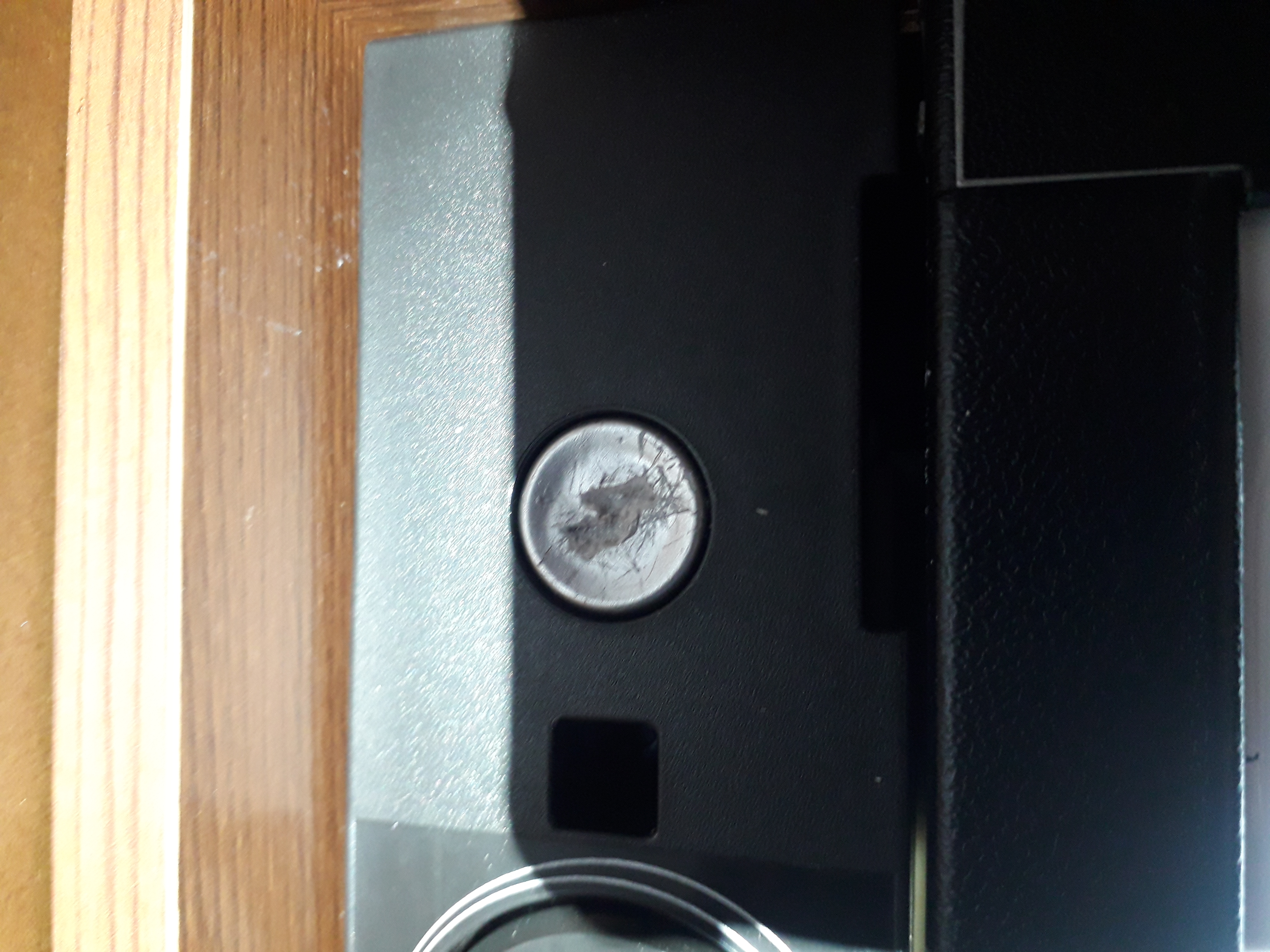

Je dispose d'un frigo dometic 8230 je n'arrive pas a changer la pile j'ai abîmer le bouton.
Comment faite vous pour remplacer la pile svp? Merci

C'est pas évident, il ne faut pas appuyer trop fort pour tourner, et employer un tournevis relativement gros, sinon on fou "le bastringue" en l'air :x J'ai eu la même blague que toi :oops:

Le capuchon est bloqué ? Tu peux essayer avec un bâton de colle tu brûle le bout avec un briquet et tu le colle au capuchon ça te permettra de provisoirement changer la pile et de te servir du frigo,

L'idée de Blancoco est excellente.
Une variante : utiliser une mini-perceuse style Dremel pour graver l'empreinte d'un tournevis.

Merci j'ai réalisé une empreinte et celui ci était gripper car jamais enlever
