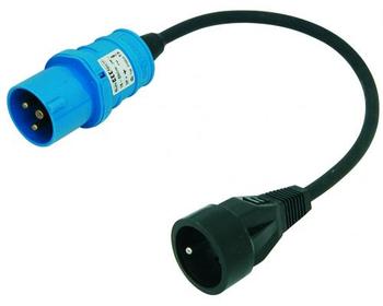

Tu mets ça pour te raccorder à la borne du camping:

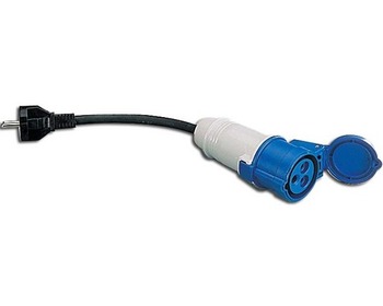

Et ça pour raccorder ta caravane.
