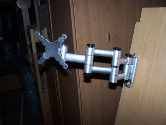

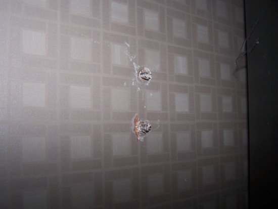

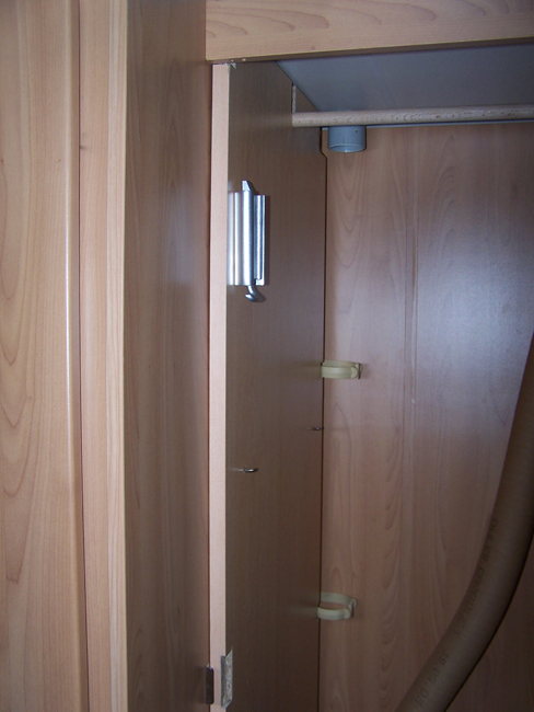

je viens de faire l'acquisition d'une caravane, Burstner 480 TK, afin de préparer la saison estivale j'en profite pour y faire quelques petits travaux.
L'ancien propriétaire a fixé un bras de TV dans le placard (penderie) sur la cloison qui sépare celui-ci de la salle d'eau. Pour cela il a rajouté une contre-cloison (certainement pour que cela soit plus solide???).
Ma question est la suivante, est ce que je peux supprimer cette contre-cloison (qui rajoute du poids) pour fixer le bras de la TV directement sur la cloison d'origine? En ajoutant une platine côté salle d'eau.
Voici quelques photos.
Merci
Bras de TV sur la cloison de la salle d'eau

Re: Bras de TV sur la cloison de la salle d'eau
Je l'ai fait sur ma cloison de lingére !
mais sans contre cloison et mon bras et moins long (méme que toi mais 2 articulations)
le poids de l'écran télé ou du poste justifiait peut-etre cette contre cloison !
mon écran plat est un 13",donc relativement léger mais j'ai mis a l'intérieur de la lingére des rondelles larges
et un renfort derriere le support du bras ( hauteur, largeur et 5 m d'épaisseur indentique a la plaque du support ) !
Peut être que sa TV était assez lourde. N'ayant pas encore acheté de TV je pense que le poids fera parti des critères de sélection. De plus les écrans LED sont beaucoup plus léger que les écrans plats précédents (éclairage néon).
Sais tu combien pèse ta télé?
Par contre je ne vois pas à quoi peu servir de rajouter un renfort entre le support du bras et la cloison de la lingère. J'aurai mis celui si plutôt de l'autre côté de la cloison avant les rondelles.
A+
A+
En fait derriére ,j'ai une barrette support d'étagére dans la lingére , les trous de fixation du support télé tombent au-dessus et en dessous ,
a cause de mon choix pour la hauteur ,qui me permet de retourner la télé et la baie ouverte de la regarder dans l'auvent !
c'est pourquoi j'ai préféré mettre des rondelles dites de <<Carrossier >>pour ne pas couper cette barrette support
et devant avec ce renfort ,l'effort est reparti sur toute la surface pas seulement sur le bas du socle de support télé qui est creux
donc ne pose que sur le pourtour et qui risque de marquer ou de crever la cloison quand le bras est déplié (Effet de levier )
et comme quand je roule l'écran reste en place ,bras replié et le tout fixer avec une sangle !
les supports télé de cette marque sont assez lourd :
le tien en 355mm déplié fait 1,5 kg sans télé
le mien en 260 mm déplié fait 1,1kg, pour mon écran plat je pense 4 a 5 kg donc au final environ 6 kg en position replié sur la paroi !
depuis d'ailleurs j'ai un peu modifier le renfort car il me manquait 4 a 5 cm pour que l'écran soit bien en face et bien visible baie ouverte!
donc j'en ai encore mis un plus épais !
