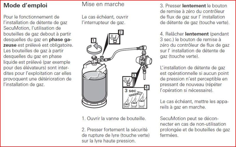

Extraits du mode d'emploi Truma Secumotion:
SecuMotion régule et surveille la consommation de gaz liquéfié. Si la consommation nominale est dépassée ou si la pression sur la sortie de l’installation de détente de gaz passe en dessous de 27 mbar (par exemple suite à une rupture de tuyau de gaz), le contrôleur de flux de gaz intégré
coupe le flux de gaz.
Les véhicules antérieurs à l’année de construction 01/2007 ne sont soumis à aucune restriction quant au fonctionnement de l’installation de gaz pendant le trajet.*
* Exception pour la France :
En France, le fonctionnement de l’installation de gaz pendant le trajet est autorisé uniquement dans les véhicules homologués dont la première mise en
circulation est postérieure au 01/01/2007. Pour les véhicules plus anciens, le fonctionnement de l’installation de gaz pendant le trajet est interdit, même associée à un dispositif d’arrêt de sécurité.
Les bouteilles à gaz non raccordées à l’installation de gaz doivent toujours être fermées et munies d’un bouchon de protection. Les bouteilles à gaz
raccordées sont considérées comme des consommables et non pas comme des matières dangereuses (exemption ADR selon les paragraphes 1.1.3.1 et
1.1.3.2. e).
Mode d'emploi:
BUERSTNER 500TK 2006
