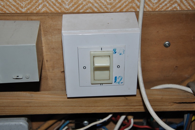

Alors je te donne plus de détails. Dans la penderie j'ai un disjoncteur et à côté un autre boîtier (ce que j'appelle transfo) avec juste un interrupteur dessus. Et c'est cet interrupteur qui a 3 positions ( 220v, off, et 12v).
Pour le frigo il marche sur 12v et 220v normalement. Mais si je laisse le boîtier de la penderie sur 12v le frigo ne pourra pas être en 220v?

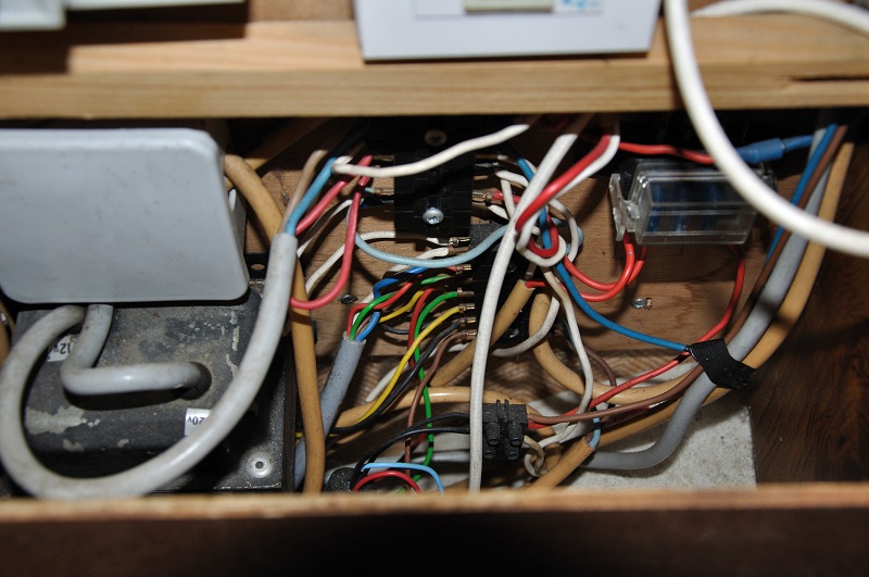

En débauchant j'ai pris la voiture pour aller faire quelques photos... Désolé pour l'angle de prise mais je n'ai pas eu beaucoup de temps et pour prendre une photo de face il aurait fallu démonter une partie de la penderie...
Voici le boitier dont je parlais...
Et voici le montage électrique...
Et comme j'y étais j'ai vérifié quelques points...
Donc pour reprendre depuis le début:
- En position 12V TOUT fonctionne
- En position 220V les prises, le frigo, la lumière du auvent fonctionnent mais PAS l'éclairage intérieur...
- Et la grande nouveauté... en position 0 sur le boitier ci dessus les prises ET LE FRIGO fonctionnent mais pas les éclairages (intérieur et extérieur)
Donc je pense que je vais laisser la position 12V comme tu me l'avais proposé Pierre. Mais si j'essaye d'être logique cela veut dire que le frigo et les prises marchent que sur le 220V (branchement direct?).
Qu'en pensez vous?
