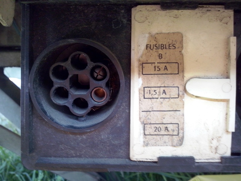

bonjour,
nous venons d'acquérir une caravane pilote isoneige 500 de 1981
la prise de devant sert pour la prise voiture pour avoir le courant 220volts pour le frigo et 12volts pour l'éclairage interne
y a t il quelqu'un qui pourrait me dire a quoi sert la prise qui a 6 connections dont 2 qui sont connectées a coté de la prise 220 volts
merci

Moi je pense que ce pourrait être une alimentation 12v...peut-être pour y brancher une batterie, tout ça au conditionnel :wink:

ça ressemble effectivement au socle 7 plots dont tu a le + en no 2 et la masse en 3
maintenant à voir où va le câble à l' intérieur, si câble il y a

Message par jeepers » 27 juin 2014 23:39
bonsoir,

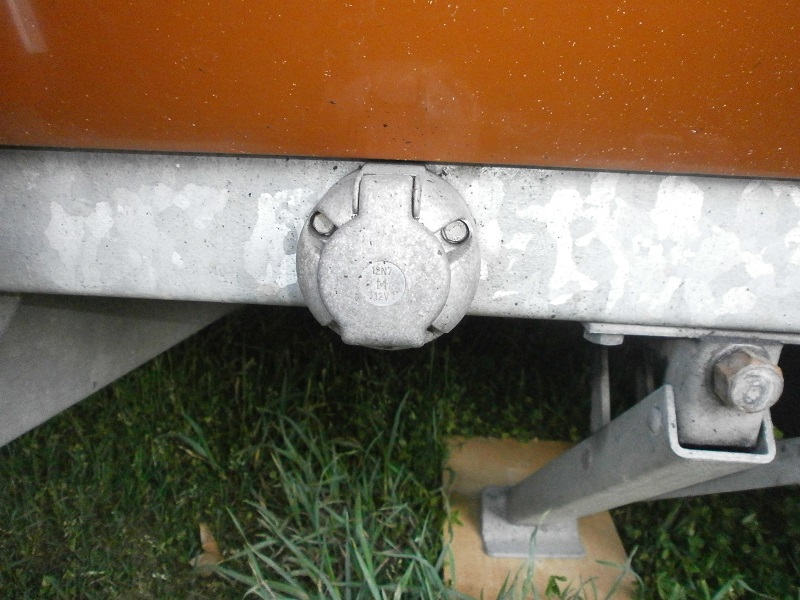

je vous remercie pour vos réponses mais la prise voiture pour avoir le courant 12volts a l arret est devant a coté du coffre a bouteille de gaz
dans la caravane, il y a deux boites de dérivation dont une avec deux fusibles et les fils qui arrivent du transfo ou il y a les deux prises

Message par Pilou » 29 juin 2014 11:36
Alors là, je ne vois pas l'utilité de ces deux prises...

j avais une adria avec se systeme
il fallait que la prise qui va de la voiture a la caravane soit mise dans se transfo , quand tu ai a l arret
la prise qui reste est pour le 220
mais lequel est lequel

Message par jeepers » 29 juin 2014 21:00
bonsoir,
je me demande si la prise de devant ne serait pas un rajout
j ai vérifié les deux boites de dérivation et la boite avec les fusibles qui va avec la prise de devant dont le fil retourne dans le transfo part un coté ne me parait pas d'origine, on dirait un montage ultérieur, pour l'autre prise, je vais faire un essai avec une batterie pour voir si je peux m'en servir a l'arrêt sans la voiture.

Quand tu parle de l'autre prise, c'est celle du boitier noir ?
Attention ne pas brancher de batterie sur cette prise qui est une prise de sortie 12 et non d'entrée 12

oui celle du boitier noir et elle sert a quoi si cette prise de sortie 12v
